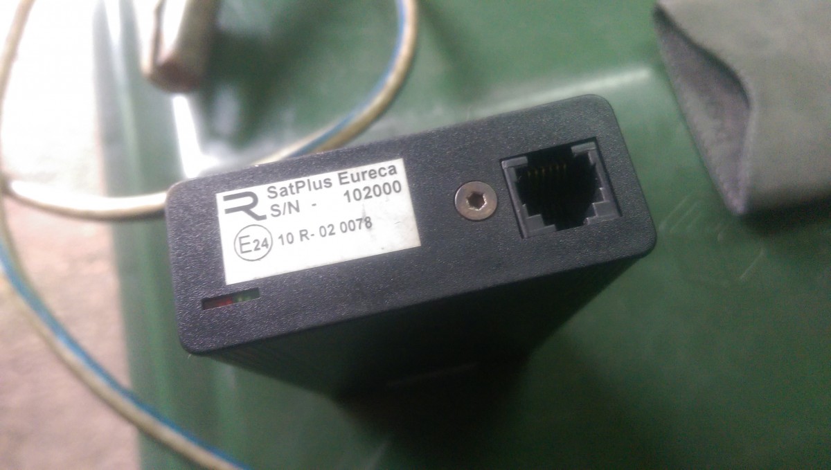

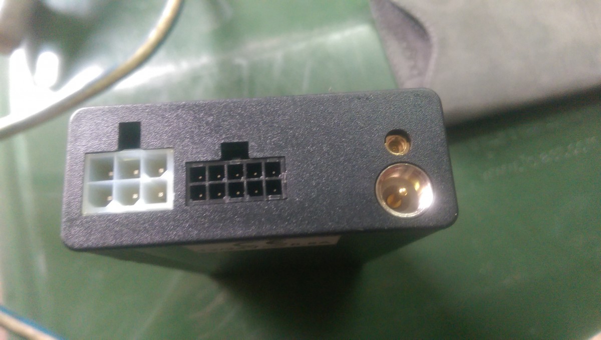

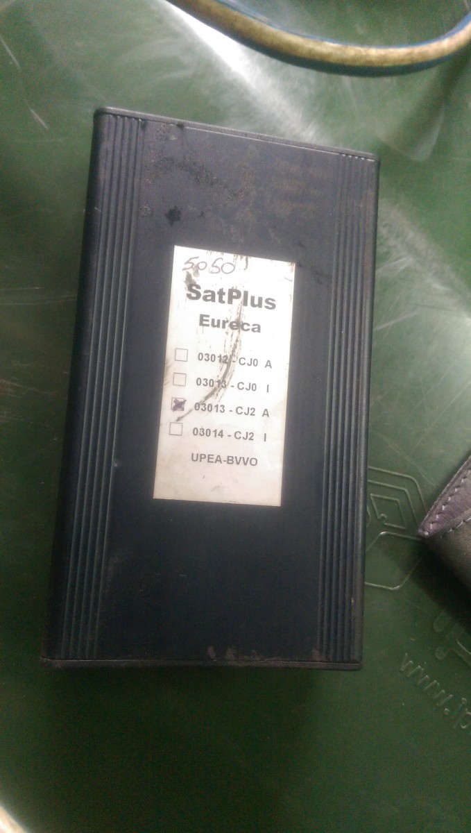

На этот раз я был ооочень настойчивым... и мы нашли нештатную GPS сигнализацию, установленную еще в Бельгии или гермашке, на родине моей авоськи :stars:
Эта ссук@ по ходу и высасывал аккум! Ток покоя стал в три раза меньше, когда отключили эту хрень. Правда машина сразу не захотела заводиться... типа противоугонная функция.. но мы все решили. Работает, как часики, без этой стремной гпс приблуды!

Фото "криминального" блока...
Добавлено спустя 1 минуту 36 секунд:
Сейчас GPS закладки делают в авто с питанием от батареек или небольших аккумов... но не от сети авто!
