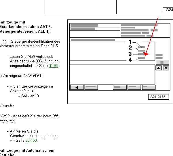

Перестал работать круиз-контроль
Сообщение DIA » 20 ноя 2013, 08:41
А что пишет в 4 группе?
Belov
Сообщений: 19
Зарегистрирован: 30 окт 2013, 23:00
Авто: А6С4 2,5TDI AEL
Сообщение Belov » 20 ноя 2013, 22:19
В 4 не помню завтра подключу и гляну!!! А что должно быть написано????
Сообщение DIA » 20 ноя 2013, 22:54
Belov писал(а):А что должно быть написано????
Там может быть два значения 000 и 255 если 000 то круиз контроль активирован если 255 то нет, ативировать очень просто заходим программой ваг ком в эбу двигателя 01 потом видим окна изи величины тест исполнителей кодирование итд нам надо 11 кнопка логин процедура может и по другому называтся, входите набираете свой секретный код и жмем окей, перевключаем зажигание.

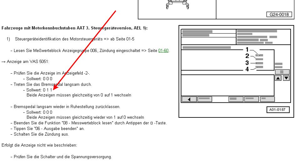

Сообщение DIA » 21 ноя 2013, 06:44
М, да понятно, попа какаято, ну всеравно глянь в 6 группе 4 поле.
Сообщение DIA » 22 ноя 2013, 18:25
Belov,
Вот интересная инфа для вас, как я и говорил должно быть две 1, если нажимаем педаль сцепления и тормоза одновременно то соответственно должно быть 111 (три еденицы!) по отдельности при нажатии тормоза 011 сцепления 100.
