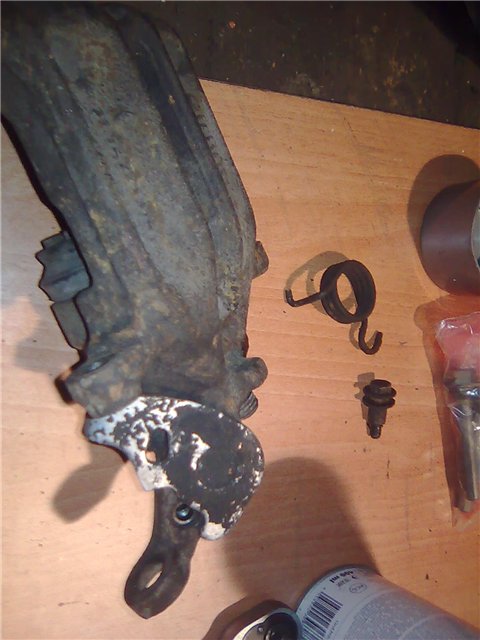

Возник такой вопрос, а стоят ли на Audi A6 C4 на задник суппортах пружины на ручник, которые оттягивают тросик? Вот как на рис:
Вопрос возник в связи с тем, что видел отчет. как меняли задние новые суппорта на C4 и там эти пружины были. Посмотрел на свои, так там вроде и место для этих пружинок есть.
У кого-нибудь такие стоят/должны?

Zhelezaka писал(а): стоят ли на Audi A6 C4 на задник суппортах пружины на ручник
На моей точно стоят)))

Юра 80 писал(а):для возврата тросика должна быть пружина.
При визуальном наружном осмотре её - пружины, я не обнаружил. Она скорее всего где-то во внутрянке стоит. А Вы. комрады, лучше скажите, для чего отот болт на суппорте под шестигранник?(см. на фото)

Pan Alex VANGELIS писал(а): пружины, я не обнаружил
Должна стоять пружина на три витка.

Pan Alex VANGELIS, Болт для слива воды.Проехал по городу и выловил пару аудюх А100 С4 и А6 С4.У A 100 C4 пружины стоят на А6 их не было

Exist говорит что пружины должны быть на всех моделях 100С4/А6. У меня стоят и кроме того я поставил еще по одной пружинке, так как тросики подржавели немного и плохо отходят. В принципе в суппорте этот рычаг возвращается сам по себе в исходное положение, но со временем этого усилия не хватит, нужна пружина.

Установил себе эти пружинки - стал тугим ход ручника, рычажки возвращаются уверенно назад. Не скажу, что и у меня были проблемы с этим на суппортах до и после восстановления, но теперь нету этого звука "фжжж", после того, как машина постоит на ручнике. т.к. чтобы колодки отошли полностью назад, надо было чтобы колесо совершило движение

смотрел у себя - нету! у меня вообще суппорта не той системы, у меня флажок сбоку стоит!

toha11111987, потому что задние тормозные суппорта у Quattro и монопривода отличаются. На этой странице есть фотографии обоих вариантов.

На моей Audi A6 Avant 1997 г.в. не было пружинок и я сталкивался с проблемой НЕ возврата флажка на левом суппорте на место. Решил ее тогда заколхозив две пружины. Больше с проблемой не сталкивался.

Тоже поставил только что вроде от с5 стали нормально цена вопроса 5 евро за пару
