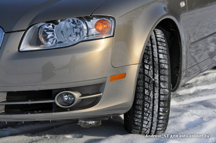

Не так давно обратил внимание что нет пластмассовых вставок на бампере с левой стороны.....
1.Вставки идут вместе с бампером или отдельно?
2. Продаются по одной или парой?
3.Может кто подскажет их номер?
4.При их монтаже бампер надо снимать или можно просто защелкнуть?
5.Может кто знает их примерную стоимость?

kukish писал(а):На первой фотке они есть а на второй нет.Так должно быть?(думаю навряд ли)
Пардон, не на те отверстия подумал(маленькие круглые отверстия). На малолитражках слева по ходу движения воздуховод на охлажнение интеркулера, соответственно справа полнлстью закрыта. Если в моторе 2 интеркулера- то и слева и справа открыты ноздри.

Что за вставки?
Должна она там быть. 8E0807151

uni1999, тему читали? или только первое сообщение?
Интеркулер там стоит. Который должен воздухом обдуваться.
