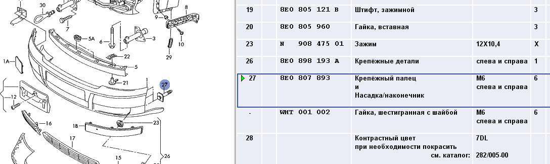

Помогите узнать номер колпачковой гайки, которыми крепится бампер A4B6 к крыльям (номер 11 на картинке).
PS ETKA есть, не помогла.
Сообщение Sly » 19 июн 2014, 15:25
Bill Humble, а не этот комплект случаем? Гайка ниже.
Bill Humble
Сообщений: 1523
Авто: A4Q 1.8T AMB '04
Откуда: Логойск
Сообщение Bill Humble » 19 июн 2014, 17:26
Sly, похоже, что она, WHT 001 002. Спасибо. На позиции без цифры я не посмотрел.
