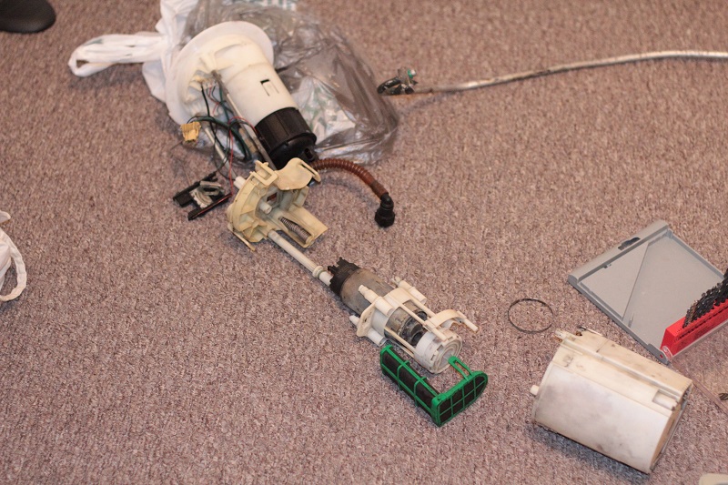

Разобрали насос, оказалось моторчик словил клин, присутствует какой-то песок что ли... Попробую вколхозить другой насосик, но скорее всего придется брать новый модуль целиком...
Добавлено спустя 1 минуту 58 секунд:
Как я понял, перед насосом стоит сетка-фильтр грубой очистки (зеленая на фотке), а основной фильтр идет после (черный). В B6 вроде все фильтры перед насосом...
Сообщение Rezaka™ » 22 май 2014, 12:01
Stimpack писал(а):4733 - Топливный насос P3043 00 [109] - механическое повреждение
Stimpack писал(а):Разобрали насос, оказалось моторчик словил клин
Прикольно, диагностика со 100% вероятностью показала. Говорили же сразу, надо было 12В напрямую подать и стало бы ясно.

В общем проблема с насосами распространена среди B8. Вот еще случай с нашего клуба. Интересно, что на тигуана 2.0Т почти в 2 раза дешевле оригинальный насос. На B6 AMB дороже, но есть достойные аналоги.
В общем, поставили новый насос "от Сержио" - завелась сразу.
