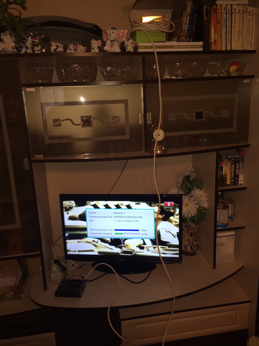

Сегодня благодаря Диме Властелину
был приобретен для дачи Приемник цифрового ТВ GoldMaster T-707HD
Внешне и по качеству за такие деньги очень понравился. Решил даже проверить его в Минске, подрубив к мелкому телику. Однако под рукой не оказалось антенны, зато нашелся моток кабеля ПВС (скрутил 2 провода и воткнул в центр разъема). И даже на ЭТО удалось принять сигнал
Правда помогал юный помощник
