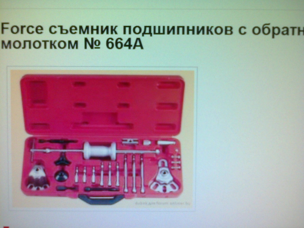

Купил себе съёмник для ступичных подшипников. http://unishop.by/catalog/nabor_univers ... _664a.html
Кому интересно, то можете обращаться.
Суть в том, что съёмником замена подшипника происходит прямо на машине не снимая кулака, а значит, не снимая: 1) Наконечник; 2) Верхние рычаги; 3) Передний нижний рычаг; 4) Датчик ABS.
"Юра 80 писал(а): они бывают ТРЕХ диаметров - будь внимателен при покупке". Вот намера по GKN-Spidan, которые я нашёл на А4 В5 и А6 С5:
1= 27114 (75мм); 2= 26978 (82мм); 3= 27188 (95мм, Этот на 4 болта). В экзисте можно посмотреть картинки. :hi:
Последний раз редактировалось дядя Проф 28 май 2014, 23:59, всего редактировалось 10 раз.

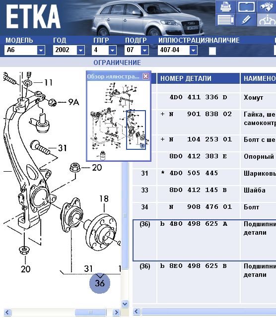

*Александр* писал(а): откручиваются 4 болта которые крепят корпус подшипника
На моей практике, такого рода подшипники, на А6 С5 как и на А4 В5 ни разу не встречались. Как правило на этих кузовах идёт обычный подшипник, который пресуется в кулак.

Сообщение DIA » 29 май 2014, 06:34
дядя КОЛЯ,
Извините вы отстали от жизни счас практически на всех этак с 2002-2003г идет типа ступицей, крепится к кулаку при помощи 4х болтиков на 12-10.

DIA писал(а): вы отстали от жизни
Не совсем так.
Скорее Мало опыта по сравнению с Вами, вот поэтому мне и не встречались на С5 кузовах на 4 болтика. На В6 это другое дело, а на В5 такой подшипник идёт (если верить экзисту) только на один мотор: RS4 quattro [ASJ; AZR] 380 л.с. Бензин 2000-2001г.в.

Сообщение parovoz » 29 май 2014, 13:57
дядя Проф писал(а):Скорее Мало опыта по сравнению с Вами, вот поэтому мне и не встречались на С5 кузовах на 4 болтика. На В6 это другое дело, а на В5 такой подшипник идёт (если верить экзисту) только на один мотор: RS4 quattro [ASJ; AZR] 380 л.с. Бензин 2000-2001г.в.
Надо верить не экзисту, а ETKA, и в вас я сомневаюсь из-за неудачной рекламы набора со съемниками. :rofl:

Сообщений: 9332
Сообщение DIA » 29 май 2014, 14:10
parovoz, Stalker, Вы спецы мать вашу, вы хоть сами меняли такое хоть раз.
дядя Проф, Не слушай их, все пучком и съемник пригодится инструмента мало не бывает, в авто А6С5 после рестайла где кулак алюминевый стоит такой подшипник.
