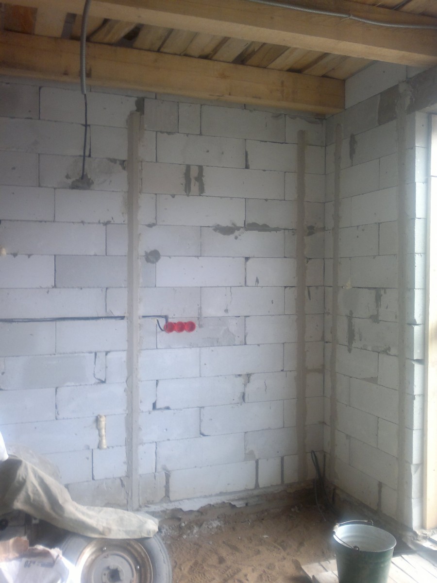

Сообщение Trace » 06 апр 2014, 22:47
Лиха беда начало!
За день растягали электрику, и поставили часть маяков. Прикинул, что гипсовой штукатуркой конечно красиво, но дорого для того, что бы на нее повесить ящики
Видимые части будем гнать гипсовой, остальное - штукатуркой на цементной основе.
Пару фотографий с места событий:
P.S. штукатурить оказывается интересно
100% нутрянку буду делать сам.

Сообщение Yusg » 07 апр 2014, 08:58
- мне тоже нравитьсяTrace писал(а):штукатурить оказывается интересно
Кирил. Поскольку тебе надо две стороны штукатурить - заказывай готовый раствор и делай обе стороны с одного раствора. Цементно-известковый раствор - в работе самый тяжелый (он мало тянется) но работать можно.
- под шпатлевкой не видно какая штукатурка - гипсовая или цементно-известковая.Trace писал(а):гипсовой штукатуркой конечно красиво
P/S мне не нравится, что деревянные балки опираются на стену без толевой (рубероидной) прокладки (прозрачные пропитки -это фуфел на пару лет). Влажностные режимы у газосиликата и дерева разные - дерево будет постоянно "впитывать" влагу из стен - пойдет загнивание - потемнеет балка и "обломается".

Сообщение Trace » 07 апр 2014, 09:49
Гипсовая штукатурка белая после высыхания - можно поверху и не шпатлеваться, а сразу красить. Если в светлые тона - самое оно.
Насчет готового состава не совсем понял - это ты так про мешки с растовором, например тафун-мастер 21?
Правило и вся ботва уже закуплена.
С балками - да, знаю, но уже ничего не изменишь. В принципе при открытых со стороны улицы балках проблем не видно.

Сообщение Yusg » 07 апр 2014, 10:26
Trace писал(а):Гипсовая штукатурка белая после высыхания - можно поверху и не шпатлеваться, а сразу красить. Если в светлые тона - самое оно.
- нет таких спецов, которые способны ее нанести так, чтоб не потребовалось шпатлевки
Trace писал(а):Насчет готового состава не совсем понял - это ты так про мешки с растовором, например тафун-мастер 21?
Привезут, высыпаешь на пленку, будешь добавлять воду, мешать и применять.
Про растворы и их обозначения, для общего развития, можешь почитать здесь - http://btrs.by/index.php/poleznaja-info ... nyh-smesej
Еще, что бросается в глаза. Подрозетники устанавливаются после штукатурных работ!!!
Уже установлены "подрозетники" в "не оштукатуренные" стены. Глядя на маяки, можно предположить толщину слоя штукатурки. Получится, что после штукатурных работ, "подрозетники" окажутся сильно утоплены и к ним плохо будут крепиться разетки либо вырываться при достовании вилки. Обрати на это внимание, до начала штукатурных работ. Инструкция по монтажу http://elektrika-svoimi-rykami.com/podr ... o-montazhu

Сообщение Trace » 07 апр 2014, 10:52
По электрике критика мимо, т.к. ячейки для розеток выбиваются сразу для понимания где и что и прокладки проводки, и стоят они сейчас так сказать для вида и пейзажа.

Сообщение Yusg » 07 апр 2014, 11:05
я говорил про установку подрозетников, а не про сверление "ячеек". Если они не установлены на гипс - то все ОК.Trace писал(а):критика мимо
- здесь должно быть четкое понимание какой объем штукатурки в день готов ложить. Условно говоря, чтоб не получилось, что станция отработает 10 минут, а остальное время будешь размазывать по стене продукт ее приготовления.Trace писал(а):для наружки может быть вообще надо штукатурную станцию небольшую взять
Если взять толщину наружного слоя в 1 см - то на общий объем (150м2) наружки необходимо - 1,5 м3 смеси. - руками тяжело столько намешать за день, но все зависит от дневной выработки.
