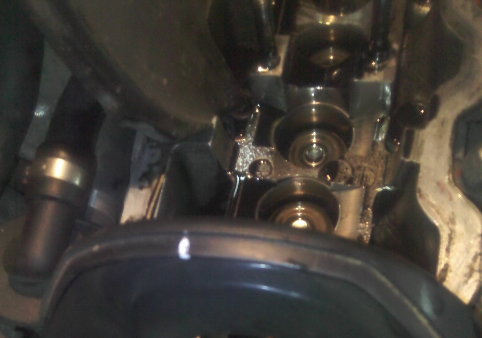

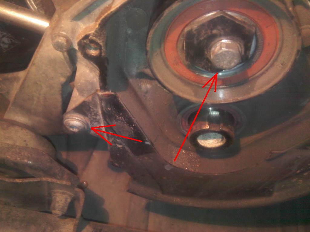

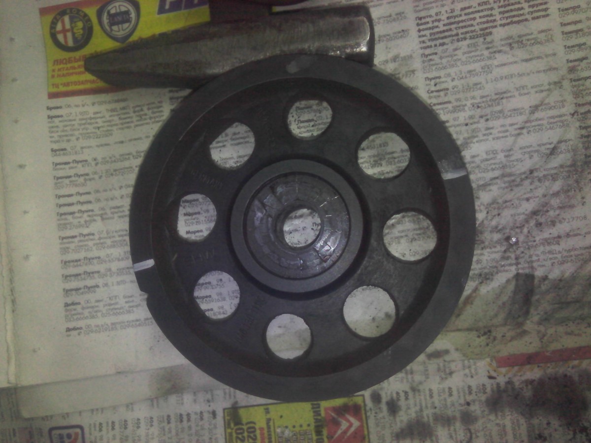

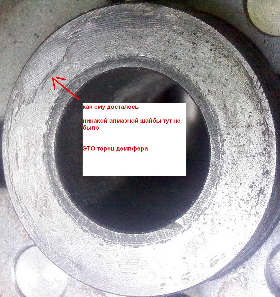

- awson
- Сообщений: 1814
- Зарегистрирован: 25 ноя 2009, 15:55
- Темы: 3
- Авто: Touareg CASA 3.0
- Имя: Вадим
Игорь писал(а):что за работы сейчас проводятся?
а ты про это? да так мелочь...
перед ним зп пару дней притащили АЕЛ на веревке, на почти новом ремне ТНВД срезало зубья
наш любимый ContiTech да еще и в обратную сторону
приезжает Женя снимаю плиту а там ContiTech да еще и в обратную сторону
думаю ладно глянем ГРМ
открываю крышку - ContiTech да еще и в обратную сторону
слов НЕТ
Добавлено спустя 8 минут 45 секунд:
да и еще торцы клапанов имеют какой то странный износ
а что это за работы? Вернее какие жалобы были у пациента?
