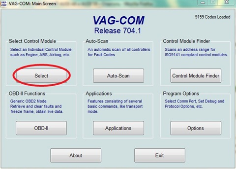

Нажимаем кнопку [select] в разделе "Select Control Module":
Открывается новое окно, где видны все блоки автомобиля. Выбираем блок номер 17 [17-Instruments]:

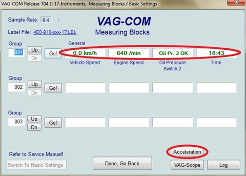

Далее, в разделе "Basic Functions", нажимаем на кнопку [Means. Blocks- 08]:
Открывается новое окно. Вам необходимо нажать кнопку [Go]:
После того как вы нажали [Go] , возле неё загорелись такие показатели как Скорость/Обороты/Давл.масла/Время, а снизу появилась кнопка [Acceleration], вот ее и необходимо нажать:
Открывается окно, где надо ввести что именно мы хотим замерить. В левой части вводятся данные в киллометрах и в метрах, а в правой части в милях и футов, можно вводить данные как вам удобно, либо в км либо в милях.
Например, вводим замер от 1 км до 100 км, а внизу расстояние 402 м.
После чего нажимаем кнопку [Start].
Теперь, можно отложить ноутбук с подключенным кабелем в сторону (так чтоб он не мешал вам в процессе замера), и нажимаем на педаль газа!
Замеры начнутся как только машина тронется с места. После того как были достигнуты значения которые вы ввели, откроется окно с информацией о вашем замере, эту информацию можно сохранить в лог, она будет выглядеть примерно так:
