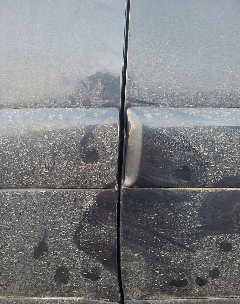

Сообщение Игорь » 17 мар 2014, 18:48
Игорь писал(а):…Вопрос ― куда лучше обратиться по их замене? Официалы конечно могут, но дорого и их рассматриваю как крайний вариант.
Обратился к официалам. До этого обе петли в цвет кузова за 20 $ мне покрасил друг клуба.
В пятницу обе петли заменили и отрегулировали ПЛ дверь. Дверь стала закрываться прекрасно, особенно впечатлила упругая сила, с которой работает шарнир. Красота.
 Фотографии ПЛ двери после замены петель и регулировки на Audi центре
ПЛ дверь A6Q C4 после замены петель и регулировки на Audi центре.
Вид верхней части двери.
Вид на металлические накладки.
Вид нижней части двери.
:pardon: Во время фотографирования пошёл мокрый снег.
Не обошлось без косяка ― дверь после замены петель визуально просела на 4-5 мм. Возможно при регулировке выставили такое немного :kurevo: странное её положение. В среду буду на Audi центре и уточню у механика почему так получилось и попрошу сделать как следует.

Сообщение Игорь » 19 мар 2014, 21:37
:good: Сегодня на Audi центре дверь заново отрегулировали. Разница очень заметна.

Почему так получилось и как к работе :rabota2: относятся механики Audi центра мне непонятно…
Сообщение Паша » 19 мар 2014, 21:44
По последним фото дверь отрегулирована отлично! :good:
Игорь, поздравляю с решением давней проблемы с петлями.
Сообщение Игорь » 19 мар 2014, 21:51
Паша, :thanks: спасибо.
