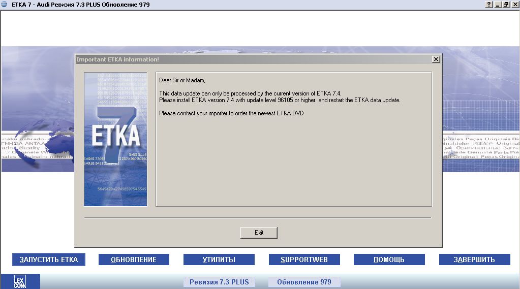

До недавнего времени все хорошо обновлялось. Но сегодня, при попытке очередного обновления, выдало такое сообщение:
Кто-то уже ставил себе версию 7.4?

Скачал, поставил, она не запускается, требует обновлений. Скачал, обновил и как писал Паша требует установить версию 7,4. И самое главное, чтобы каждый раз запустить программу нужно делать откат даты (делал на год назад) :wall: Короче гемор. Решил пока на 7,0 вернуться. И ещё, файлик с комплектацией моей машины некорректно отображается при выборе в поле "поиск FI", т.е. когда выбираешь свой вин, то выдает список машин а не конкретно мой авто. В общем танцы с бубном :rabota3:

Сергей73, Есть на трекере сразу 7.3 с откатом даты. А файлик слетает либо не видит, если выводит список машин.
7,4 не читает из папки вины

Сообщение Властелин колец » 21 ноя 2014, 13:03
ИгорьQ5, перед запуском изменить/откатить дату в компе
