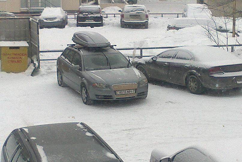

Vitaliyak писал(а):К сожалению нет места и нет возможности установить главные бел-зимние тюнинговые детали: kartonka или более крутой вариант linoleum... ;)
Каждый год зимой одно и тоже, хочешь тепла? не двигатель накрывать надо, а ноздри закрывать. Я за 5минут в перчатках сообразил как сделать, с ножницами подкладкой от ламинат (моем случае картон) и хомутики из пластмассы.
Не совсем мне понятно зачем люди двигатель закрывают фальгированной прокладко, так ещё и фальгой в верх.
Дима извини за то что хвастаюсь не своим....

ВсехорошоBess писал(а): Не совсем мне понятно зачем люди двигатель закрывают фальгированной прокладко, так ещё и фальгой в верх.
у некоторых машин нет подкладки на внутренней стороне капоте, т.е. голый металлический капот, поэтому добавляют теплоизоляцию. Экономия тепла конечно есть, но трудно сказать на сколько значимая, скорее всего мелочи.

Сообщение Vitaliyak » 30 янв 2014, 23:28
Властелин колец писал(а):Vitaliyak, у тебя же стоит на двигле крышка... ты бы тогда уже стройпеной залил все дырки
Это следующий этап утепления... ;)
Зы. И при чем здесь шумопоглощающая крышка? Утеплитель на капоте у всех есть? У всех. Но дохлый...

ВсехорошоBess, Антон, после утепления "морды" какую то разницу почувствовал в прогреве?

Vitaliyak писал(а):Антон, после утепления "морды" какую то разницу почувствовал в прогреве?
конечно. на ходу не так сильно охлаждается из-за почти полного отсутствия приточки
Добавлено спустя 1 минуту 24 секунды:
Vitaliyak писал(а):Отражение и возврат тепла
правда, если не ошибаюсь, это РЕАЛЬНО работает не при таких температурах, а гораздо больших :hahaha:
Добавлено спустя 3 минуты 29 секунд:
штатного утепления капота хватает выше крыши, а вот ноздри лучше прикрыть
Добавлено спустя 1 минуту 8 секунд:
и ппрогреваться намного быстрее будет и остывать медленнее из-за отсутствия приточки
