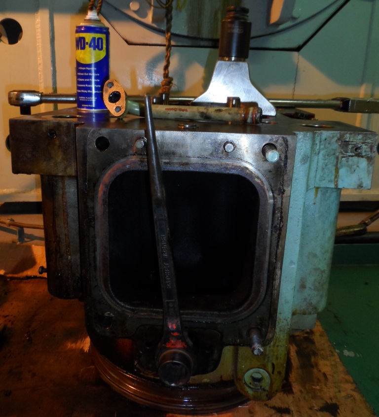

Итак, продолжим сиквел за наш поломанный дизелёк ... На днях дернули
 поршень
, отверстие в головке поршня
 12-8 см
... Поршень+шатун+палец=
 240кг
. Дальше 2 дня эпопеи с сопловым аппаратом турбины. Сделали мои
 Равшан и Джумшут
 съёмник
, который несколько раз модернизировался и усилялся. В итоге на второй день не без помощи 15кг кувалды сопловой аппарат сорвался и через 2 часа
 сняли полностью
. На рабочих лопатках соплового аппарата видны
 следы ударов
покрошенного поршня и частей клапана, которые дальше попадали на рабочие
 лопатки турбины
разрушая и их
 крупно
. Частота вращения турбины при этом была свыше 20 000 об/мин. :kurevo: После снятия соплового аппарата нашли несколько частей, которые не проскочили через лопатки соплового аппарата,
 нашли их в улитке корпуса турбины
. :kurevo: По традиции, несколько фото сверху.
 Коромысло
. Крышка
 цилиндра
(размеры прикиньте
 по флакону WD40
). Новый
 поршень
. Пока все, ждем запчасти и приступаем к сборке... :crazy:

alexstr81, для масштаба еще ходовые движки сфоткай на фоне WD, а то тут почти как в а6с4, тока чуть побольше :crazy:

Sly писал(а):ходовые движки сфоткай на фоне WD
проблематично 4 этажа запихнуть на фоне WD :kurevo:
