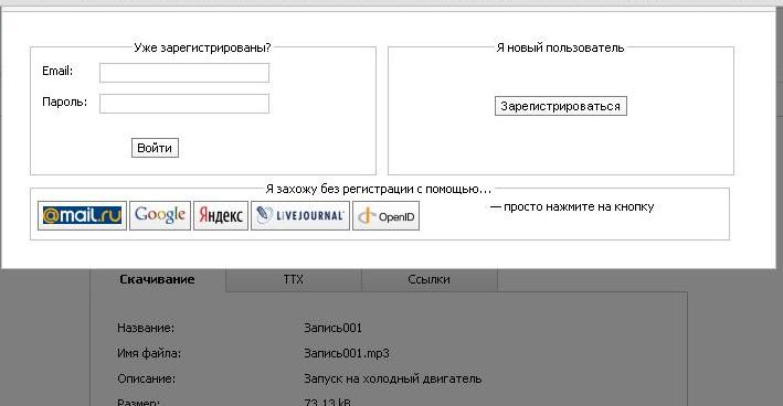

http://freespace.by/download/35877d3bc6 - звук на холодный двигатель
http://freespace.by/download/2b7981f7b4 - звук прогретого двигателя до рабочей температуры
Жизнь - смертельная болезнь передающаяся половым путём.
Сообщение Юра 80 » 24 сен 2011, 18:53
А закачать туда, где региться не нужно - не кошерно?

Сообщение mac » 24 сен 2011, 19:03
Или в качестве вложения в свое сообщение добавить?[/quote]
форматы записи блокировались администраторам, c фиспейса можно качать без регистрации.
Сообщение Юра 80 » 24 сен 2011, 19:34
mac писал(а):c фиспейса можно качать без регистрации
это там в рекламе так написано?
