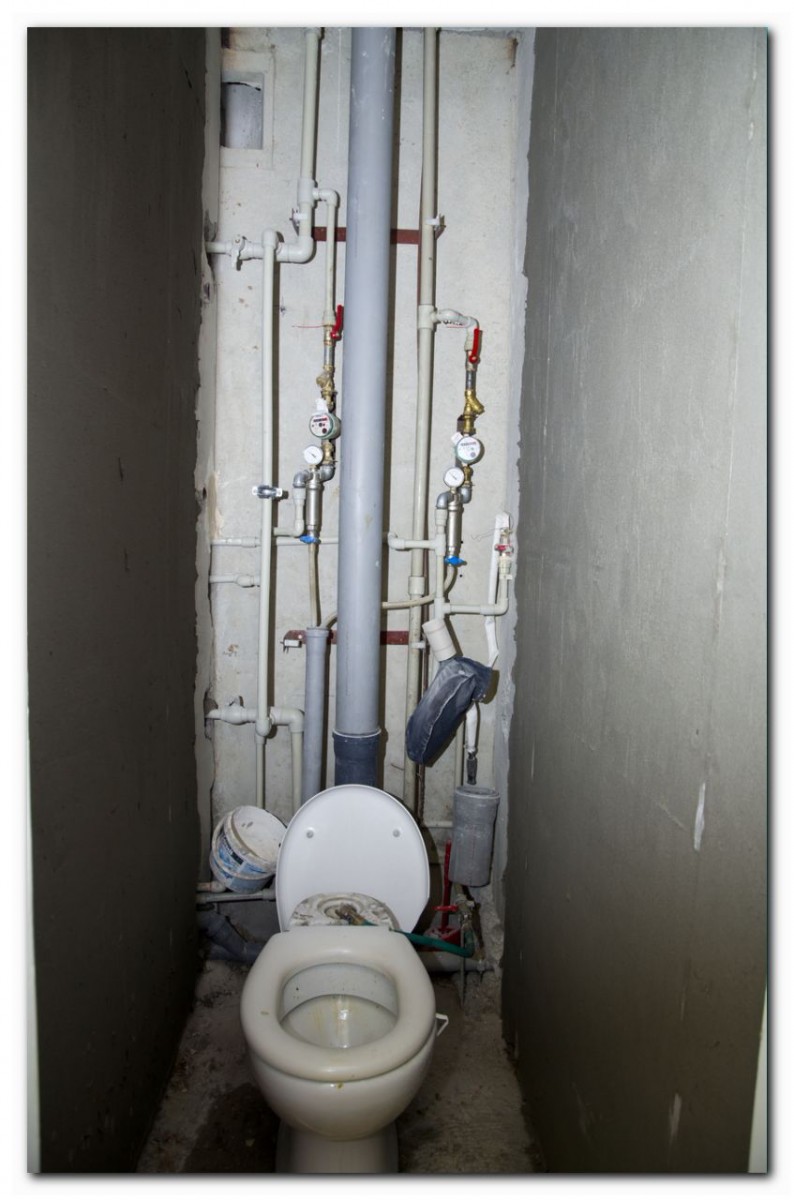

Ну и фото утренние:
Ванная 13.12.2013
Туалет 13.12.2013

Сообщение Сергей73 » 14 дек 2013, 20:47
Паша писал(а):Комментарий к файлу: Туалет 13.12.2013
Паша, унитаз штатный оставишь? ;) Я решил инсталяцию ставить :crazy_NG:

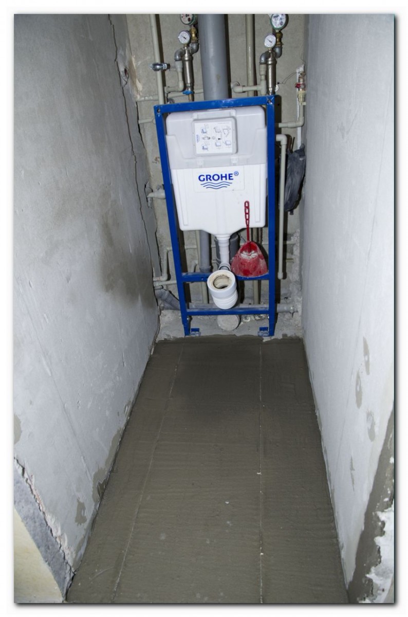

Все по порядку рассказываю, но про инсталляцию уже можно поведать, т.к. начали ее монтаж.
Вчера не успел фото выложить:

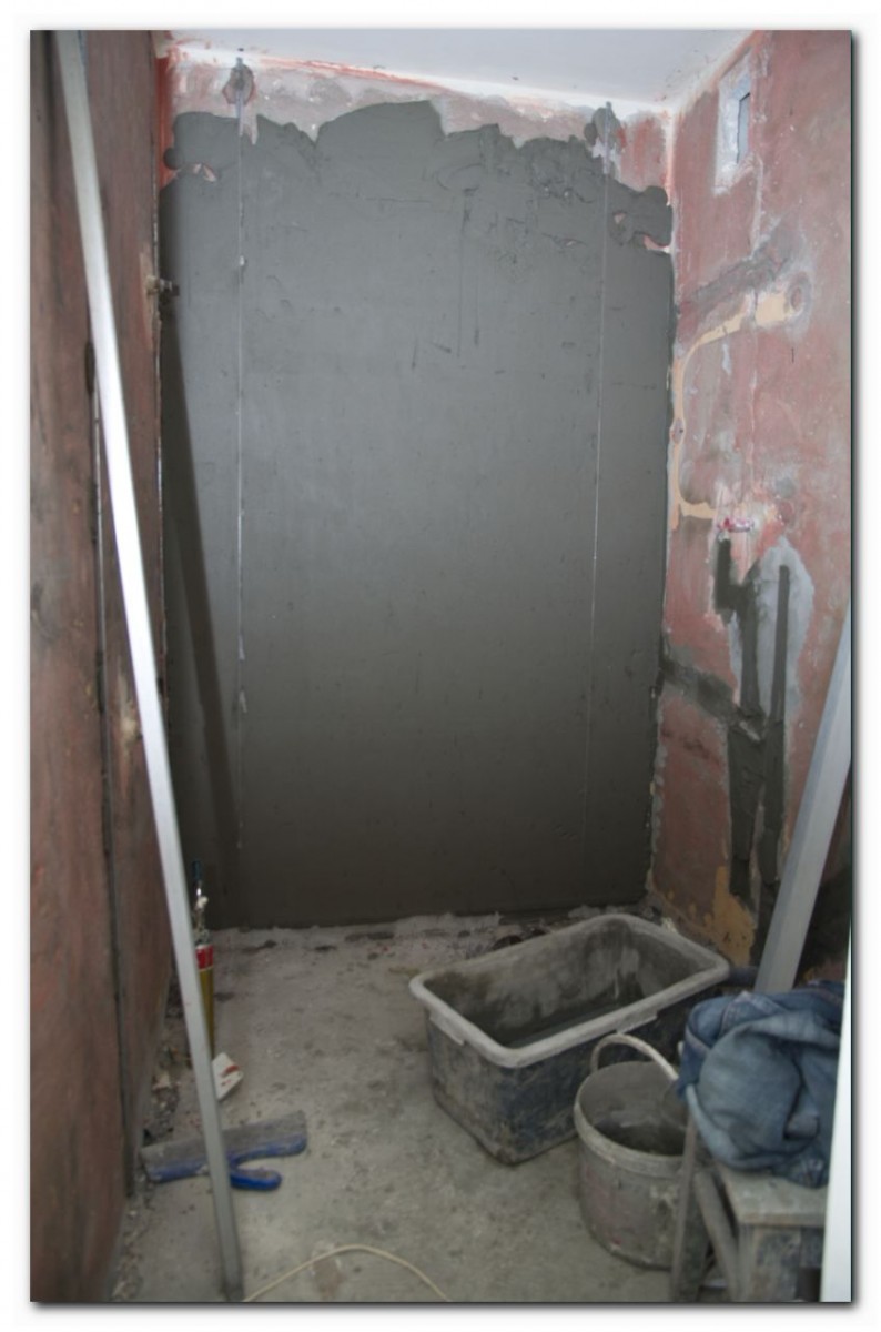

Ванная 14.12.2013
В ванной сделали подвод всех необходимых труб и электро проводки и все зацементировали.

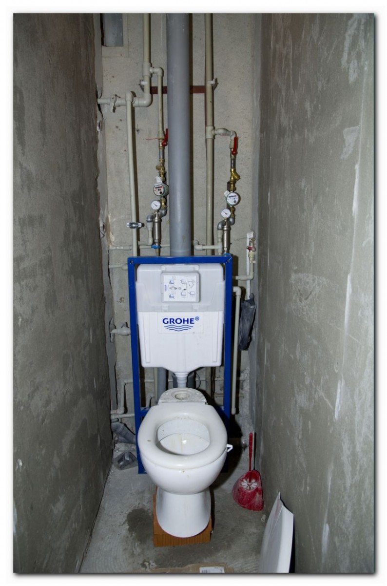

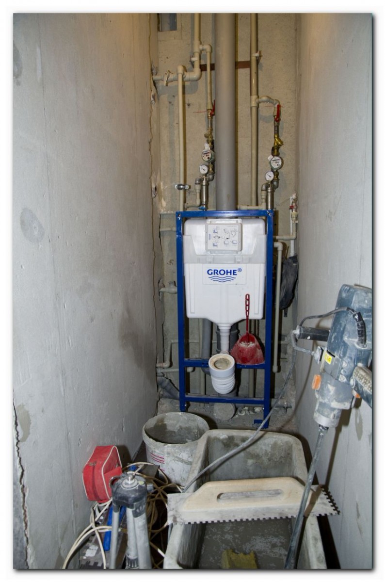

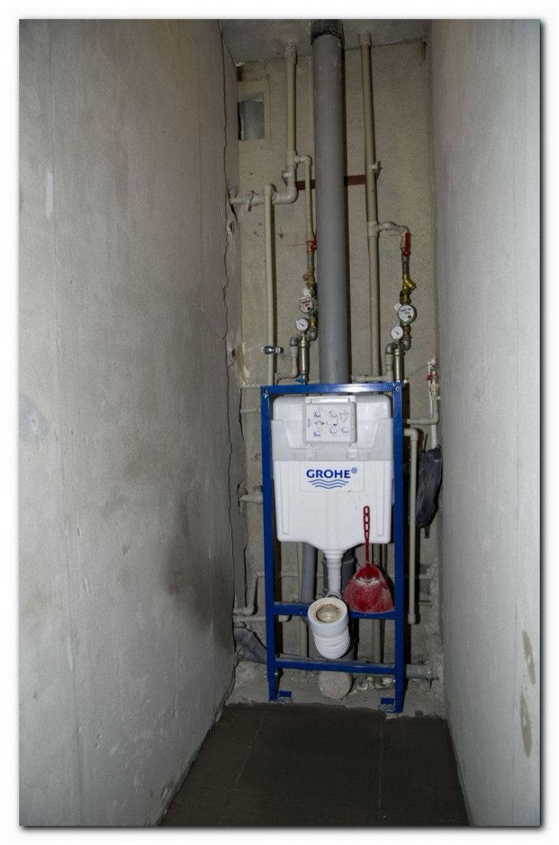

Туалет 14.12.2013
В туалете начали установку инсталляции - Grohe Rapid SL 5 в 1 в сборе, для подвесного унитаза, c GROHE Fresh
Унитаз будет подвесной испанского производства ROCA с крышкой с доводчиком.
Инсталляция с унитазом и крышкой обошлась почти в $500, причем все это я сам привозил из Польши. Наши цены в :hang: раза 2 выше на эти позиции.

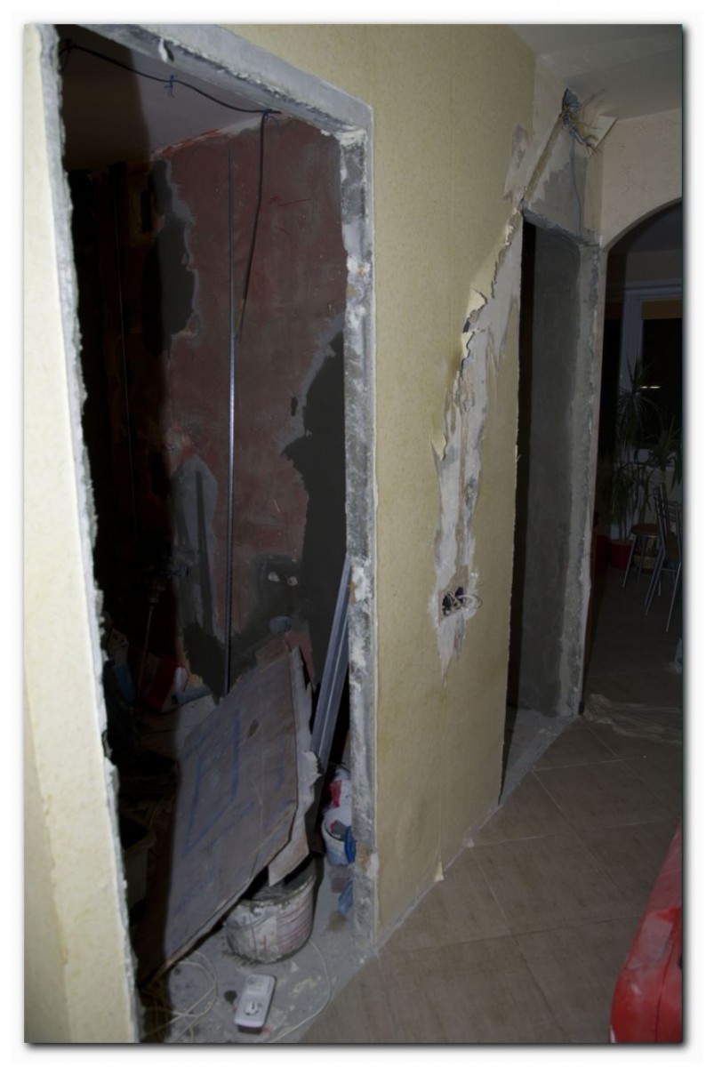

Коридор 14.12.2013
Демонтировали старые двери и перенесли вниз выключатели. В туалете увеличили проем для двери, чтобы дверь располагалась по центру помещения. До этого она была смещена вправо.

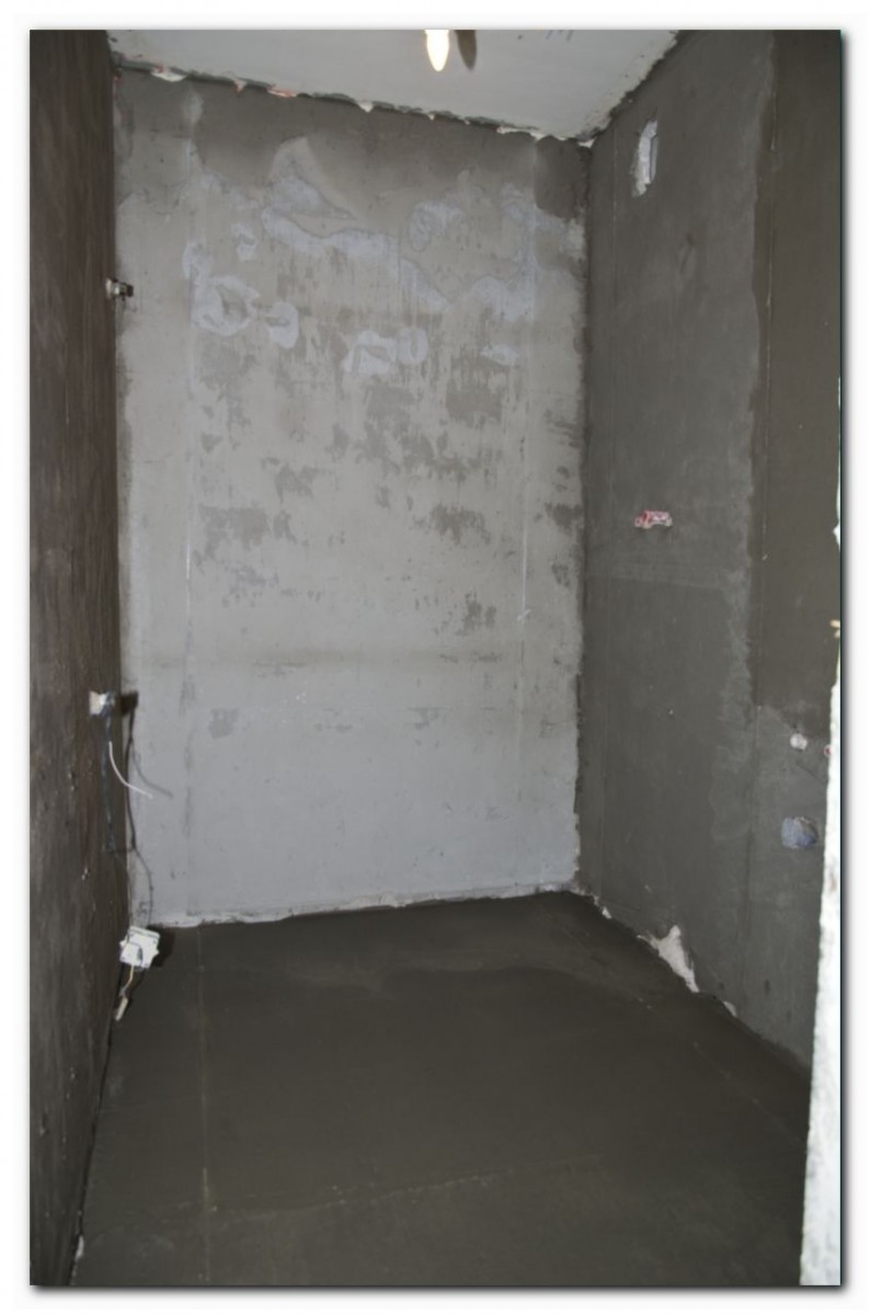

А тем временем сделали стяжку в обоих помещения.
Ванная 15.12.2013
Туалет 15.12.2013
Стяжка готова
Сообщение Yusg » 16 дек 2013, 10:07
Паша писал(а):сделали стяжку в обоих помещения
- Паша проследи чтоб по стяжке, когда она высохнет, в обоих помещениях ОБЯЗАТЕЛЬНО сделали обмазочную гидроизоляцию с подъемом на стену 15-20 см. (к примеру таким составом - полимир ГС - http://www.pd.by/materials/gidroizol_polimix.html ).
Сообщение Паша » 16 дек 2013, 23:52

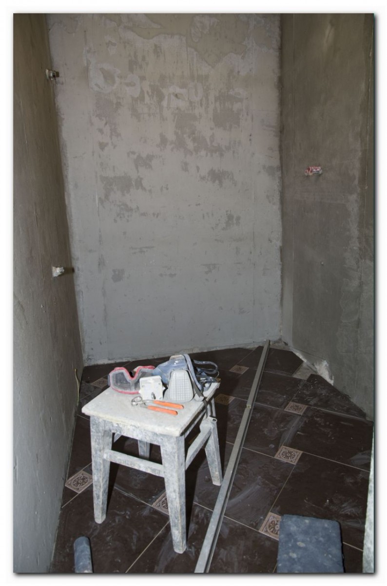

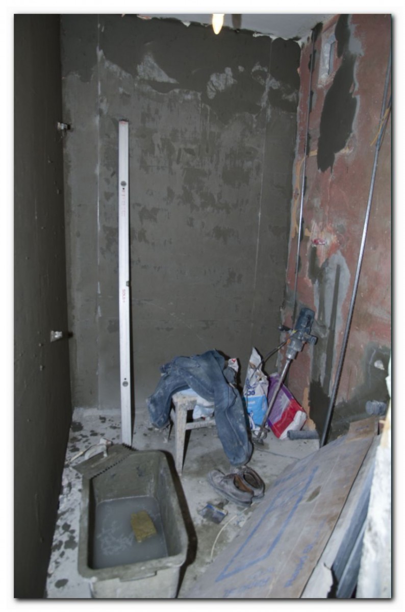

Yusg, я поздно фото выложил - уже плитка лежит.
Вот что утром я увидел:
Ванная 16.12.2013
Туалет 16.12.2013

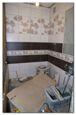

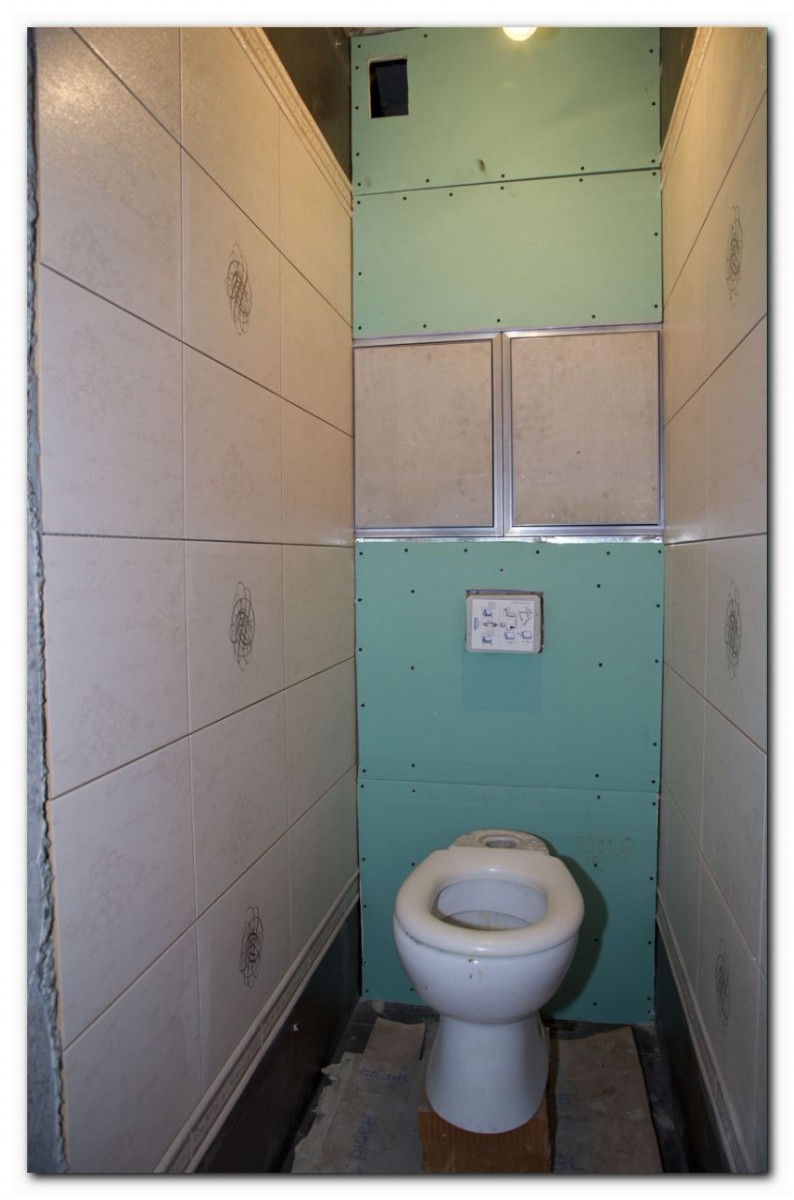

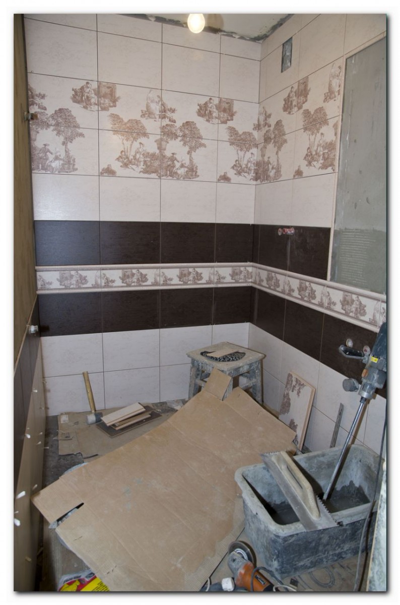

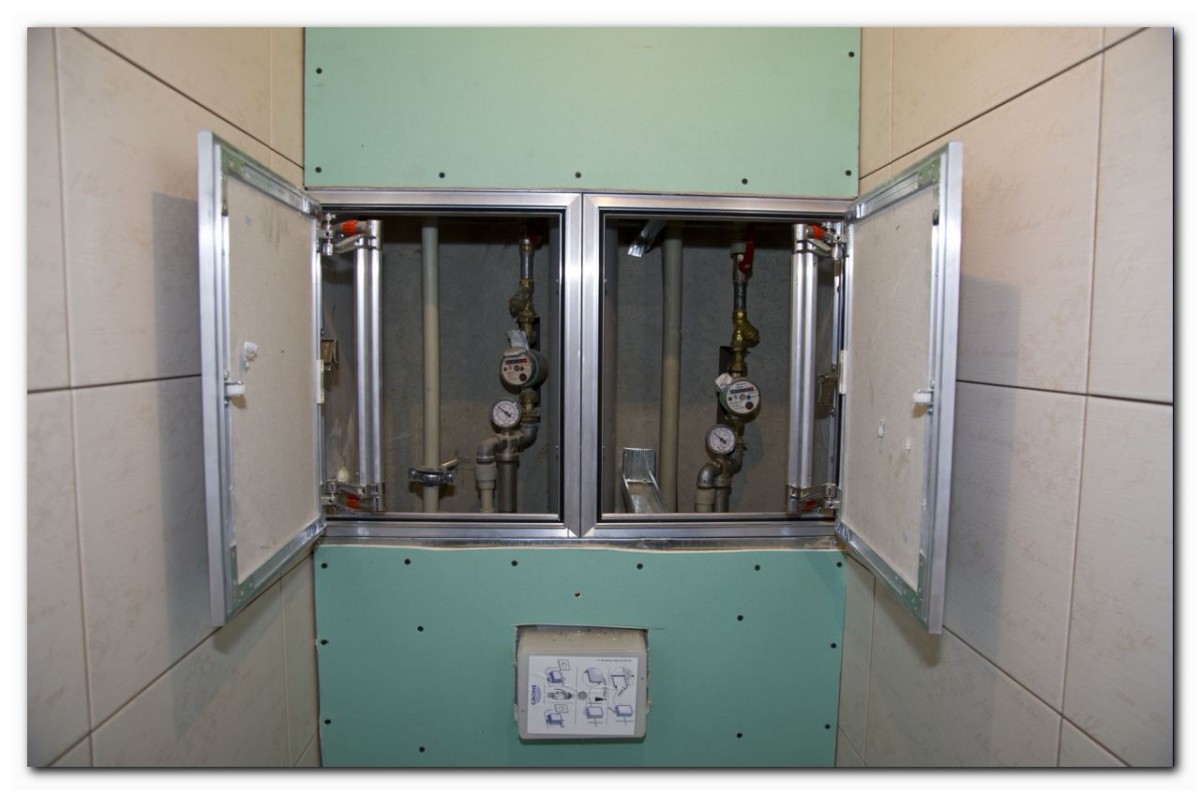

Итак что сделали пока меня не было: положили почти всю плитку, установили люки-невидимки. зашили гипсокартоном заднюю стенку в туалете.
Фото:
Ванная 18.12.2013
Туалет 18.12.2013
Люки невидимки установлены
Плитка приобреталась наша производства ОАО "Керамин", коллекция "Пастораль шоколад":
По стоимости $650 на оба помещения.
Люки российского производства «Проектно-Производственная Компания «Практика». Модель единственная которая подходила по всем параметрам "EuroFORMAT-R ATP 40-50". Стоимость одного $120. установили два. :rabota1:

Сообщение Yusg » 19 дек 2013, 08:52
Паша, :good: Честно говоря я думал, ваш выбор остановится на более "молодежных" моделях плитки, но как говорят- о вкусах не спорят. ;)
Если получится как на последнем фото, то будет "огонь" ;) .

Сообщение Сергей73 » 19 дек 2013, 09:36

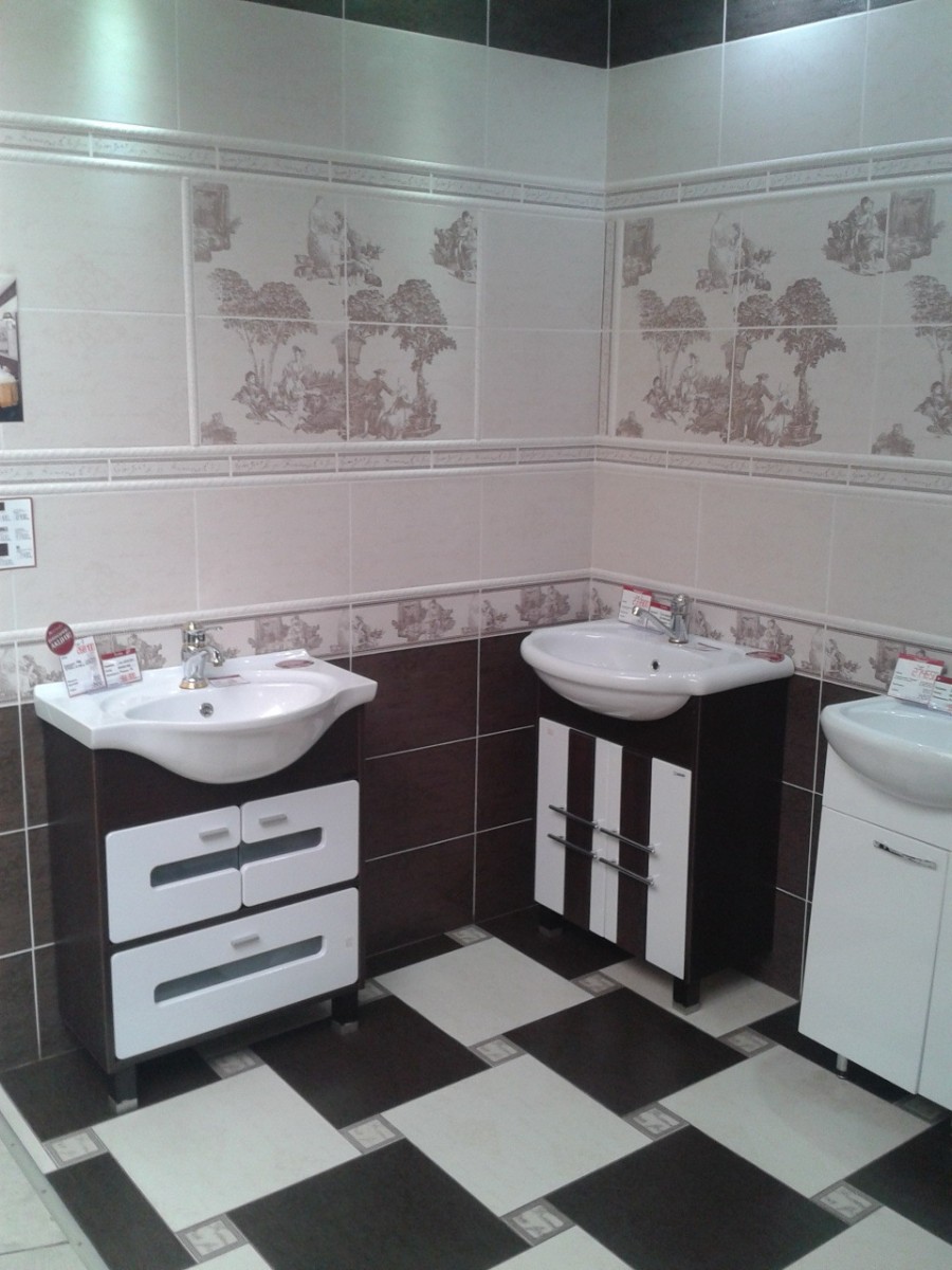

Паша писал(а):коллекция "Пастораль шоколад"
Жена тоже всерьез рассматривала эту плитку, даже фото расскладки в магазине сделали:
но я отмёл этот вариант напрочь :smile: Надоел коричневый цвет. Он уже кажется повсюду. ИМХО. На теперешней квартире мебель, двери, плитка в туалете, всё в в Венге. Хочется чего-то светлого :stars:
Кстати, не вижу в туалете подвесного унитаза? В последний момент будет крепиться? За унитазом не видно, коммуникации для подвесного выведены наружу? Интересует этот вопрос, т.к. тоже буду ставить инсталяцию. Скорее всего такую

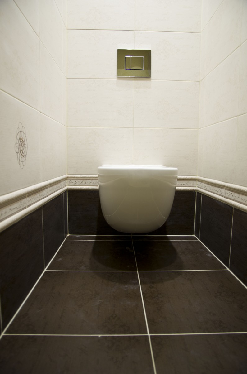

Сергей73 писал(а):коммуникации для подвесного выведены наружу?
Нет, все размещается на раме инсталляции, заподлицо со стенкой. Потом в последний момент установили новый унитаз через комплектную трубу.

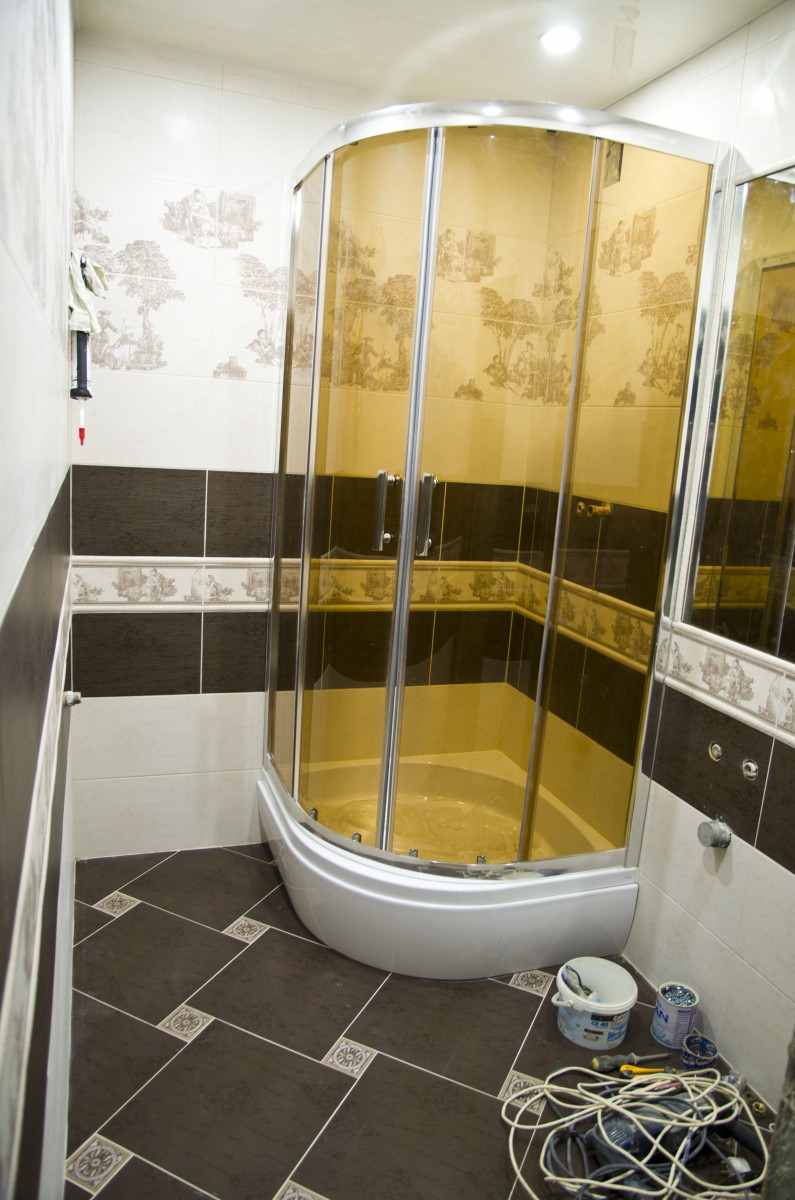

Ну и уже традиционный мини-отчет. Сегодня уже ровно 2 недели как идет ремонт. Все почти готово и мастер утром придет, чтобы завершить его.

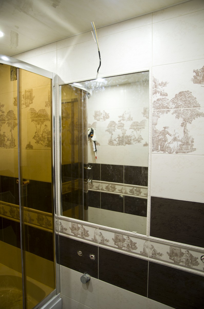

Ванная 22.12.2013
Туалет 22.12.2013
В обоих помещениях доложили до конца плитку, зафуговали швы фугой в тон светлой плитки, швы люков обработали силиконом, сделали потолок, вклеили зеркало в заранее оставленное место, установили поддон и двери кабинки, повесили новый унитаз. Расскажу немного об установленных предметах.
Душевая кабина S148-002 Cersanit NAMA 90x90x190 см покупалась в Польше и с уплатой таможенной пошлины обошлась в $400. Там же куплены: поддон s201-006 Cersanit 90х90х16 см - $100; панель поддона Cersanit - $50; сифон Viega Domoplex 126582 - $10.
Зеркало вклеивали в оставленное место на стену. Вырезали по размерам 78х106 см в ТУП «Планета стекла». По стоимости $15.
Зеркало

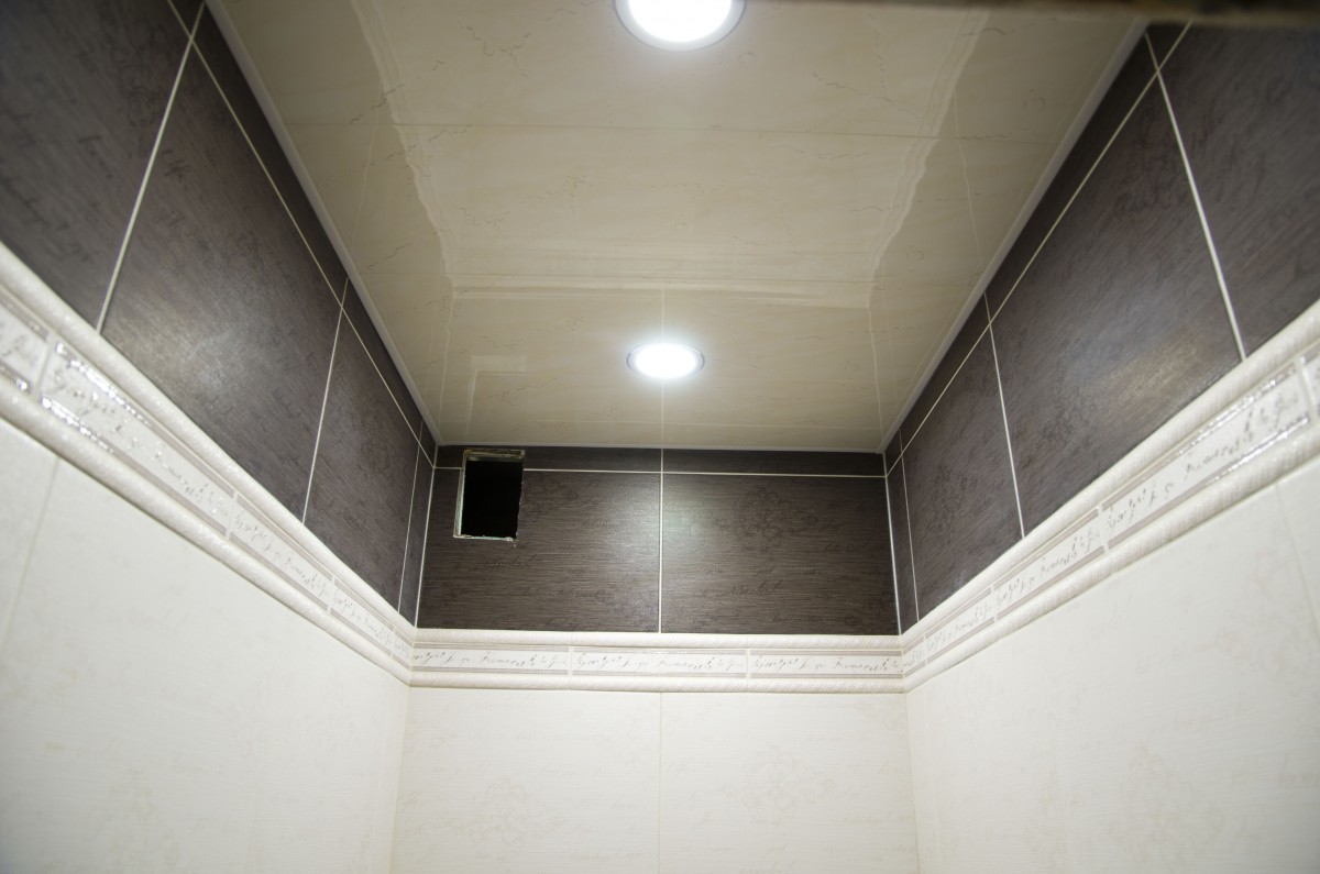

Потолок делали из панелей ПВХ. Почему? Практичней чем натяжной, прост в уходе, можно прикрепить сушку для белья, отлично смотриться. Панели использовались белорусского производства от компании ИООО «Вокс». По стоимости за материал отдал $40.
В потолок устанавливали светодиодные светильники DLL 110 4200K 11Вт 880 лм от российской компании ООО "Электростандарт". Приобретал на рынке в Ждановичах. За 6 штук отдал $150. В ванной установили 4 светильника, а в туалете 2. Получилось вот так.
Потолок с LED светильниками

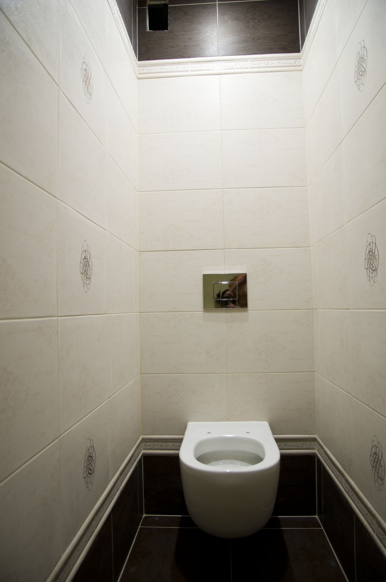

Ну и так понравившийся некоторым :hahaha: одноклубникам унитаз. Как и писал выше он испанского производства от компании Roco, модель MERIDIAN-N. Покупался в Польше вместе с инсталляцией и крышкой Roca за $400.
Подвесной унитаз Roca
