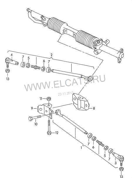

Менял недавно другу наконечники. Со своими намучился, поэтому выработал такую стратегию. Отпускаю контргайку от тяги, при помощи молотка, топора и ВД отстукиваю тягу. При помощи трубочки, надеваемой на палец наконечника, выкручиваю наконечник с резьбой из тяги. Молотком на тисках отстукиваю наконечник. Раскручиваю его. И при помощи болгарки с проволочным кругом чищу резьбу. Затем смазываю обильно графитовой смазкой и собираю на место.
Самое главное не допускать на развале к наконечникам с автогеном. Временная экономия, зато потом замучаешься выкручивать, Если автогена нет рядом.

При установке нового наконечника (до установки!) резьба смазывается ессно и на тягу одевается кусок (см10) велосипедной камеры. После установки и регулировки этот кусок камеры надвигается на резьбу и на наконечник, закрывая их и фиксируется на этом месте хомутами-проволокой-пластиковыми стяжками. При таком пыльнике проблемы с отворачиванием-заворачиванием не происходит, резьба даже через несколько лет в состоянии идеальном.
