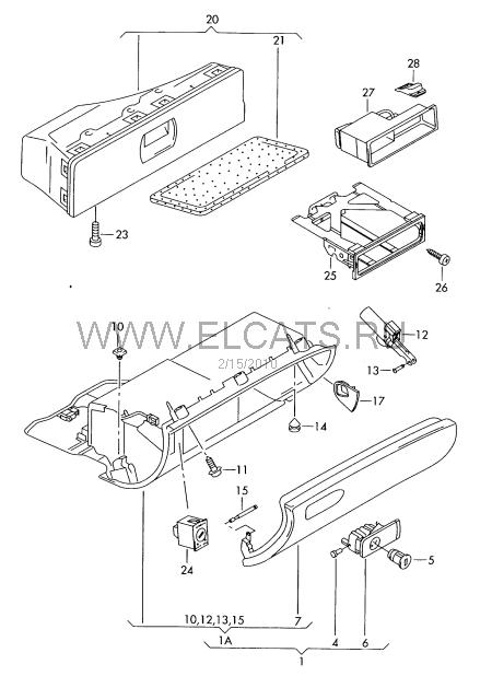

Можно ли снять крышку вещевого ящика 7???Потому как снять шарнирный штифт 15 неполучается (может какой ключ специальный нужен).А снимать весь ящик с облицовкой не хотелось бы!

Можно ли снять крышку вещевого ящика 7???Потому как снять шарнирный штифт 15 неполучается. Меня интересует больше этот вопрос.

Я извиняюсь, чем дело закончилось? Как снять все-таки имено крышку? У мня одно пластмассовое крепление крышки сломалось и снимать весь ящик не хочется.

На а4 в6 было- крепление крышки бордачка (плохо ходил штекер к освещению ящика, и однажды в итого обламалось крепление) Долго ездил так, пока не пришло время авто продавать - новая крышка дорого. Но нашел умельцев - сделали идеально -ничего не видно - и все работает. А насчет снятия - лучше полностью бардочек снять (делается за 1 минуту - много раз уже снимал - была еще проблема с подтоплением салона - оказался дренаж климата)- 3 болта сверху и два внизу. Так как пробовал вначале крышку выняв штифты- но они прикоревают- попортить можно внешние панели, т.к. требуется сила или удары

Понадобится в обязательном порядке паяльник. Снимать бардачек нет необходимости. Штифты, удерживающие "петли" крышки бардачка, нагреваете паяльником и выдавливаете.
Теперь у вас в руках крышка и сломанное крепление. Берете гвоздь 90-100 мм. Откусываете шляпку. Сгибаете его под углом крепления сломанной петли. Нагревая гвоздь паяльником, вдавливаете его пассатижами в "тело" крышки".
Аналогично, нагревая оставшуюся часть гвоздя, вдавливаете сломанную "петлю" до упора (пока петля не встретится с крышкой). Неровности, от пайки, зачистите наждачкой.
Устанавливайте крышку на штатное место. Если штифты будут плохо становиться, опять их нагрейте и вдавите.
