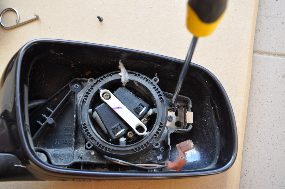

АЛЕКСЕЙ 2301, линейкой пластмассовой снизу подковырнуть. Делать нужно аккуратно и желательно в тёплое время (можно феном для волос прогреть), чтобы не обломать усики крепления стекла.
Сообщение Stalker » 21 окт 2013, 14:33
у меня А4 В6, там просто отвёркой подковырнуть надо на себя и все, на отвёртку предварительно я надевал тряпочку чтоб зеркало не повредить ( чтоб ничего не откололось)
Сообщение Игорь » 21 окт 2013, 14:50
Stalker, :plusviens: тоже подходящий вариант.

Помогите пожалуйста с одним вопросом. Стекляшки зеркал стояли оригинал, но обогрев не работал. 12в на стекляшки приходит с включенным зажиганием. Приобрел новые стекляшки не оригинал, российский Мобитек, там термодатчиков нет и стекляшки подогреваться будут всегда. На фото толстый бело-желтый провод это постоянный плюс от зажигания. Ниже двойной тонкий белый идет на зеркала, это точно, а толстый белый я так понимаю на заднее стекло. Как работает тогда эта кнопка подогрева. Если они скручены вместе а работают по отдельности. Стекло заднее отогревается с включением кнопки.

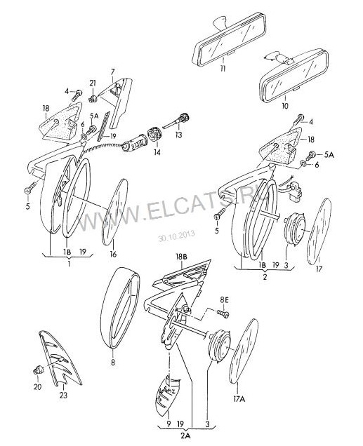

Морозик, а у тебя стекла зеркал нормально снялись? я как-то раньше пробовал снимать на своей, поддевал и снизу и сбоку, но так и не снял, побоялся отломать что-нить. Не видно как там оно крепится, предполагаю что защелкивается. Может есть фото внутренности?
По схеме как-то непонятно что куда защелкивается
Тоже интересует меня этот вопрос с обогревом зеркал, хочу снять стекло и посмотреть что там и как, т.к. раньше зеркала немного грелись при вкл. кнопки обогрева заднего стекла, а теперь уже нет.

Когда тепло без особых проблем, а так откручиваю нижнюю заглушку и поддевая защелки освобождается стекло

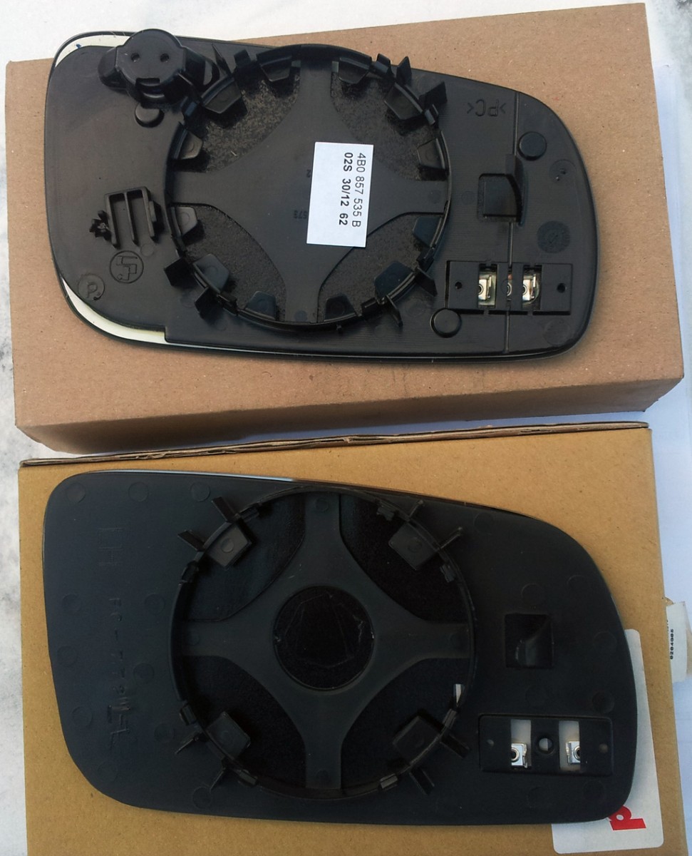

Сообщение Игорь » 27 ноя 2013, 11:15
Вчера телефоном сделал сравнительные фотографии стёкол зеркала с водительской стороны ― оригинального VAG 4B0 857 535B и аналога Patron PMG0204G05.
  • Визуально Patron имеет хорошо заметный (когда рядом с оригиналом) зелёноватый оттенок. Если с одной стороны а/м будет VAG, а с другой Patron, то разница будет заметна.
  • Обработка стекла у Patron'а менее качественная ― присутствует острая кромка по периметру. Видимо не прошлись шлифмашинкой. Можно поранить руку.
  • У Patron'а нет датчика-реле температуры для защиты от перегрева. :unknown: Не знаю каким образом ограничивается температура стекла.
  • У Patron'а меньшее количество лепестков-упоров по посадочному периметру.
  • Единственный плюс Patron'а так это его стоимость ― она в несколько раз меньше чем стоимость VAG'а.
Фотографии стёкол:
  1. Сверху оригинальное VAG 4B0 857 535B, а снизу аналог Patron PMG0204G05.
    На обоих стёклах хорошо видна зона асферичности (широкоугольная) с левой стороны. Она отделена от основной зоны тонкой полоской коричневого цвета.
    Стёкла зеркала VAG (сверху) и Patron (снизу).
  2. Сверху оригинальное VAG 4B0 857 535B, а снизу аналог Patron PMG0204G05.
    У VAG'а на хорошо виден слева сверху (на фото) датчик-реле температуры для защиты от перегрева. А также большее количество лепестков-упоров по посадочному периметру.
    Стёкла зеркала VAG (сверху) и Patron (снизу). Вид сзади.
  3. Стёкло зеркала Patron. Вид сзади крупным планом.
    Стекло зеркала Patron. Вид сзади.
  4. Стёкло зеркала VAG. Вид сзади крупным планом.
    Стекло зеркала VAG. Вид сзади.
