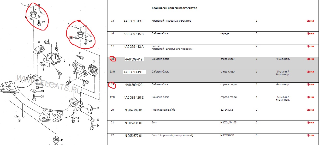

На 2.5 TDi подушки двигателя электрогидравлические,и только такие!Использование обычных подушек влечет за собой вибрацию,а при пуске и остановке двигателя перед подпрыгивает неплохо.Виброгаситель коленвала это шкив привода вспомогательного оборудования,прорезиненый.

Вопрос про подушки ДВИГАТЕЛЯ и виброгаситель задал Серега М,а у него в профиле АЕL 2.5TDi.Вы же,ребята,пишете про подушки подрамника,которые в 2.5ТDi к ДВИГАТЕЛЮ никак не относятся,потому что двигатель посредством эл.гидравлических подушек крепится к лонжеронам кузова,к подрамнику крепятся рычаги подвески и КПП,но это уже совсем другие темы и подфорумы.

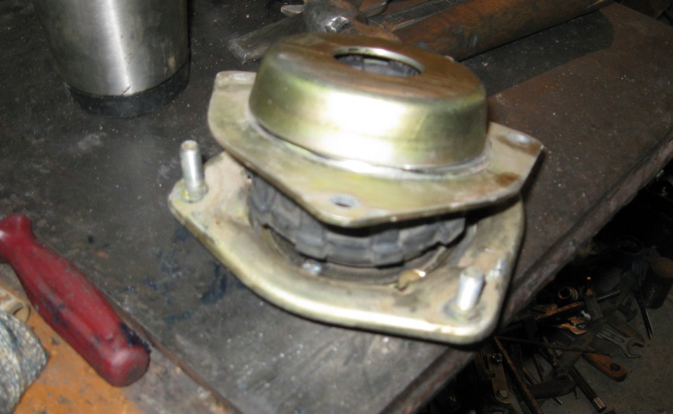

У меня на 2.5TDI стоят обычные подушки двигателя.
Новые электро гидравлические хрен найдешь. А б/у лотерея, при этом большинство из них давно вытекли или высохли.
У меня стояла одна, с виду все ок. Только когда снимал двиг, она располовинилась
Внутри было просто сухо. Поставил обычную.
Разница огромная. Сидя в салоне с заткнутыми ушами на хх, и не поймешь, что двигатель работает. Ну а на оборотах тем более.
Так что не стоит бояться обычных, они гораздо лучше мертвых электро.

пробывал ставить обычную вместо располовиненой... ужас!!!! при глушении двигателя сильный удав(вибрация), + на хх оборотах вибрация на руле и на кузове... не пожалел денег и поехал на разборку,купил чуть иной кострукции чем стояла вроде от (аат)... нарадоваться немогу...земля и небо, отдал 45 зеленых

Потекла гидроопора двигателя
Сообщение дженжер » 19 ноя 2013, 16:25
Как-то не так давно снимал защиту двигателя, и как снял увидел под гидроопорой (на месте разъема)капли масла. Меня это насторожило, но загоняться я не стал. Спустя несколько месяцев почувствовал давольно неприятное усиление вибрации, залез под машину- капель масла нет
. На этих выходных пролетел на Минск, (как говорится дал под хвост, чтобы прочистить гарь.) По приезду домой залез под машину и увидел лужу масла под той же самой опорой, аж даже стало как-то не по себе
. Народ подскажите, неужели гидроопору под забор
