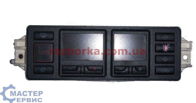

Сообщение Hollod » 06 апр 2013, 21:54
Не работает кнопка (которая на картинке обозначена) при покупке тоже не работала, отдал электронику он оборвал 2 дорожки на коком то элементе сказал что не в блоке климы причина искать нужно в заслонках на переключение. Может у кого было подобное!?

Сообщение dfpodx » 05 сен 2013, 00:09
Совсем перестал работать обдув стекла и ног, хотя обдув "в лицо" работает как надо.
Бортовая диагностика выдала следующие ошибки на 01 канале:
05.1 Обрыв в цепи датчика температуры наружного воздуха G17; при отказе датчика используется сигнал датчика G89 Ю DTC 04.1
08.7 Нестабильная блокировка датчика положения смесительной заслонки G92
11.5 Блокировка датчика положения центральной заслонки G112; электромотор зациклен, программное обеспечение стремится устранить причину блокировки
13.5 Блокировка датчика положения заслонки переключения направления раздачи воздуха G114; электромотор зациклен, программное обеспечение стремится устранить причину блокировки
15.7 Нестабильная блокировка датчика положения перепускной заслонки G113
18.3 Периодически неправильное напряжение питания вентилятора свежего воздуха
Блокировка датчика - это как? Можно ли компом это настроить или нужно доставать и чинить моторчики заслонок?
