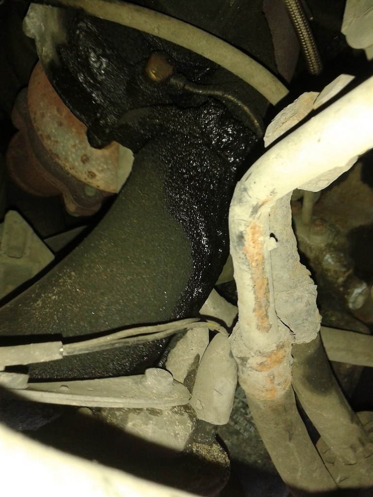

Ребята,помогите разобраться! А6(С4) 2.5тди AEL.Заводится отлично,работает тоже,на хх ни дымка,а вот при разгоне где-то 2000-2500 об.мин. неплохой хлопок синего дыма вылетает,ну и масло кушает(300г.на 1000км).грешу на турбу,но снимал патрубок(который с возд.фильтра идёт)и вал турбы пробовал шевелить,так продольного шата нет,а по сторонам чуть люфтит.Что это????
АЛЕКСЕЙ 2301
- Игорь
- Темы: 146
- Сообщений: 14726
- Авто: A6Q 2,5TDi
- Имя: Игорь
- Откуда: Минск-Лань
Сообщение Игорь » 18 авг 2013, 22:47
3 л масла на 10'000 км пробега это действительно много.
С МСК порядок? Вентиляция картера в каком состоянии? Как давно появился такой расход масла и что ему предшествовало?
- АЛЕКСЕЙ 2301
- Любитель
- Сообщений: 281
- Зарегистрирован: 31 мар 2011, 18:42
- Авто: A6 2,5TDI AEL
- Откуда: г.Житковичи
Сообщение АЛЕКСЕЙ 2301 » 19 авг 2013, 00:29
Игорь писал(а):3 л масла на 10'000 км пробега это действительно много.
Насчёт МСК не в курсе,т.к. купил авто не так давно.Вентеляция картера в норме(заливную притягивает),ну а прежний хозяин говорил про 200г. на 1000км. И думал что из-за ТНВД дымит(требовалась замена),после замены всё равно дымит(Кстате менял ТНВД у Вадима).
