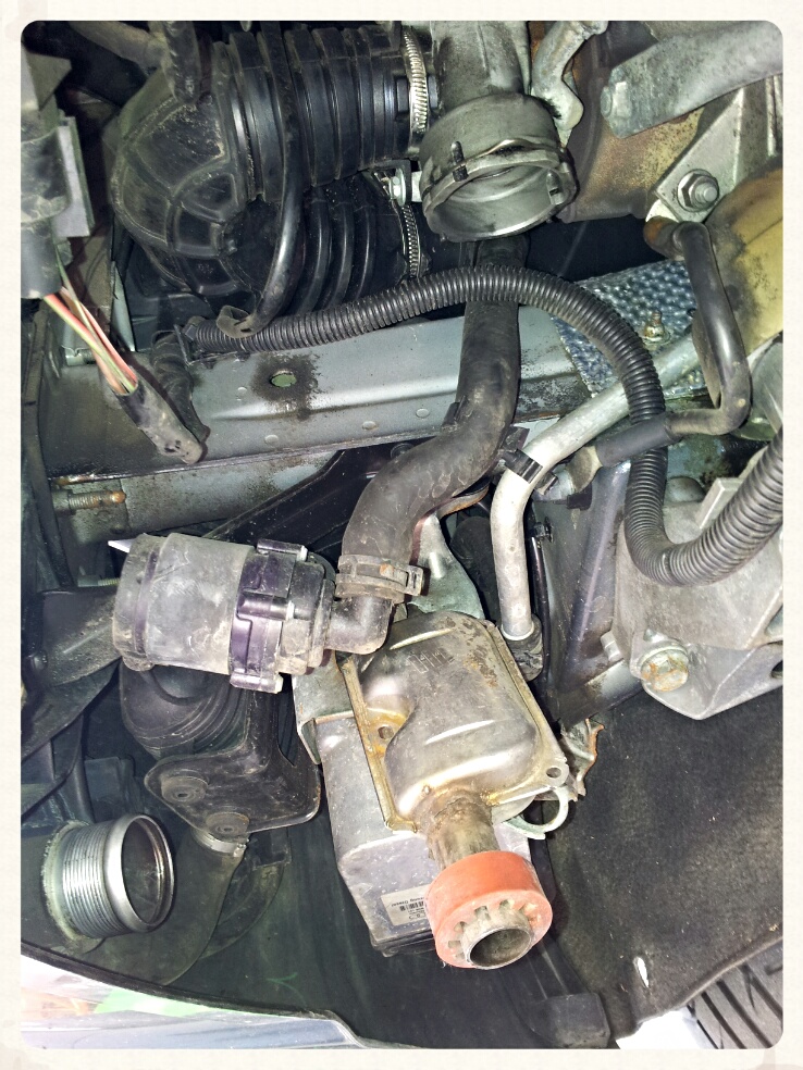

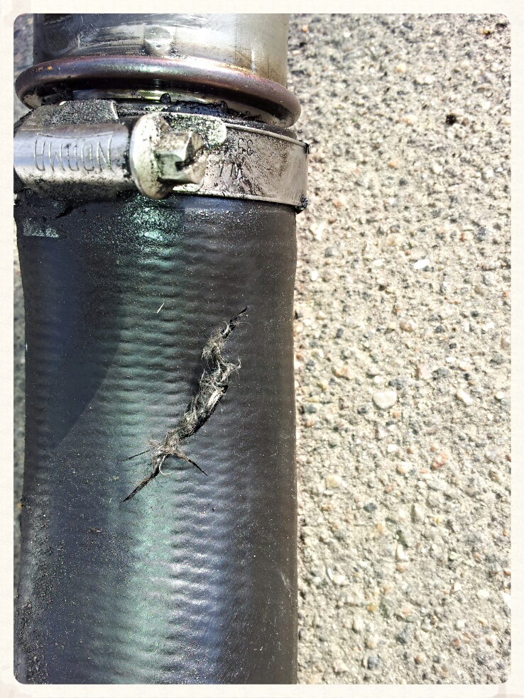

Сообщение Паша » 17 авг 2013, 21:43
Сегодня приобрел новый оригинальный патрубок на AV и установил его.
Установлен новый патрубок
Повреждения старого патрубка
Демонтирован старый патрубок
Авто сразу начал ехать как нужно. После небольшой обкатки пропал черный дым. Пока залита стоковая прошивка, т.к. планирую проверить форсунки. Позже, вернусь на чипованную.
