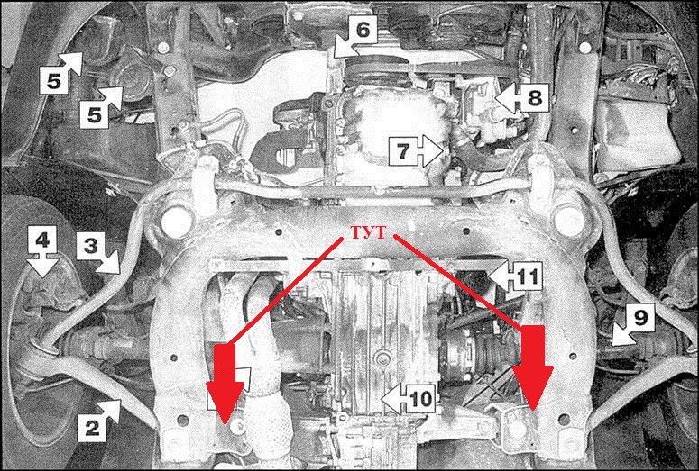

Стрелки указывают, как бы на подушки КПП. А Сайленты подрамника - по периметру болты видишь? Основа рычагов с подрамником в самые сайленты прикручиваются.

Раз начала резина вылазить, то меняй. Подрамник помоему никакого отношения к вибрации двигателя не имеет, на нём передняя подвеска висит.
