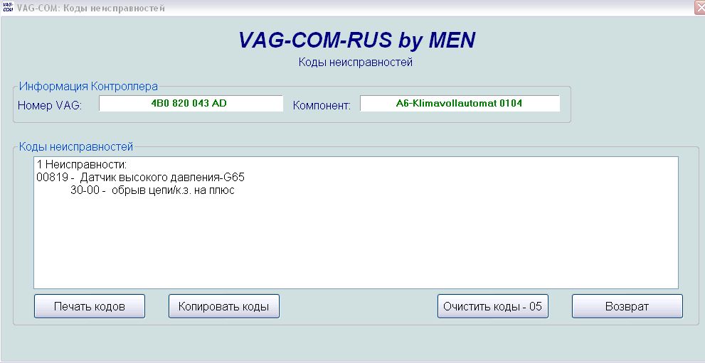

Сам спросил, сам и отвечаю. Наипнулся датчик. Выкрутил его и в том месте где он вкручивается в трубку радиатора кондиционера знакомый запах :cannabis:...чего-то палёного. Похожий "аромат" был когда на предыдущей машине подгорел автокорректор фары.
Если появляется такая ошибка, то с уверенностью можно сказать что дело в датчике, а не в проводке.
Сейчас поставил новый датчик - всё работает! :crazy_NG:

Сообщение parovoz » 17 апр 2013, 02:51
BaRsupillamy, вот твои ошибки
1 неисправность:
00522 - Датчик температуры охлаждающей жидкости-G62
30-00 - обрыв или короткое замыкание на плюс
1 неисправность:
00819 - Датчик высокого давления-G65
07-00 - слишком низкий уровень сигнала
1 неисправность:
01217 - Пиропатрон боковой подушки безопасности водителя-N199
001 - верхнее предельное значение превышено - Непостоянно - Индикатор неисправности ВКЛ
5 Найдены неисправности:
01366 - Открытие из-за поступления сигнала удара
35-00 - -
01371 - Аварийный сигнал от концевого выключателя в двери на стороне водителя
35-00 - -
01374 - Аварийный сигнал от клеммы 15
35-00 - -
01370 - Аварийный сигнал от датчика системы охраны салона
35-00 - -
01368 - Аварийный сигнал от концевого выключателя багажного отсека
35-00 - -
Сообщение BaRsupillamy » 17 апр 2013, 07:13
parovoz, спасибо большое...
parovoz писал(а):BaRsupillamy, вот твои ошибки
1 неисправность:
а причиной этому не может оказаться недостаточное количество фреона? не хочется просто бесполезно поменять датчик, а окажется другая причина...

Сообщение Сергей73 » 17 апр 2013, 09:58
BaRsupillamy писал(а):07-00 - слишком низкий уровень сигнала
Менять датчик пока не нужно. Большая вероятность что мало фреона.
