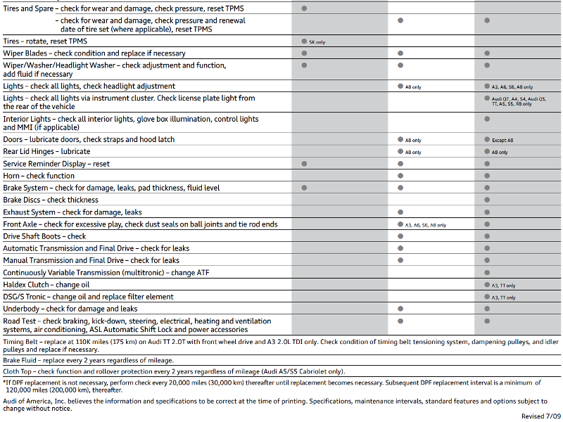

Братья! Кто подскажет новичку, перечень работ по ТО при пробеге 190000км (что нужно сделать стопудово???????????)

Tigra c англ как???? Ниже план обслуживания ауди под редакцией 2010 года, что надо делать и при каком пробеге, НО это рекомендации для штатов и европы.... и такой maintenance interval как замена топливного, масляного фильтров , а так же самого масла в наших условиях требует корректировки.....

ASH писал(а):откуда взяли ?
http://microsites.audiusa.com/ngw/10/me ... ce2010.pdf вот отсюда
https://wiki.bentleypublishers.com/disp ... 6D87FEDFF5 ну и тут ещё кое что..
