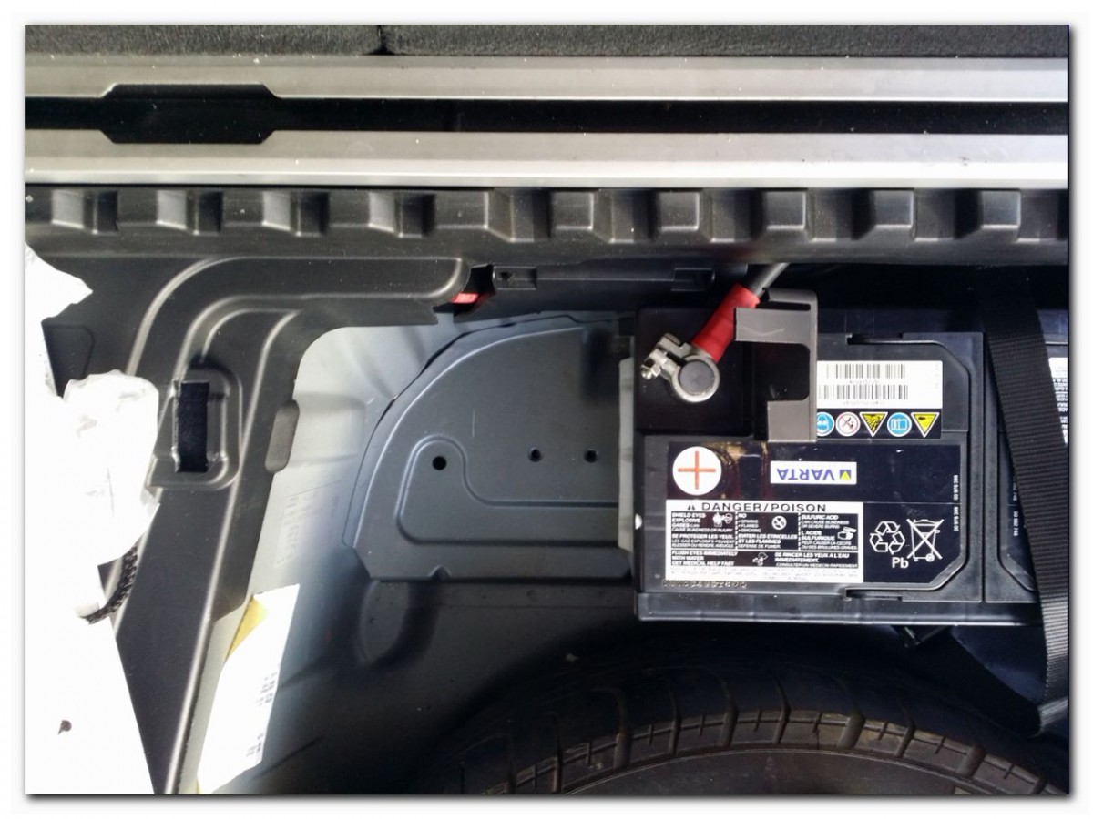

2. Теперь готовим место под новую батарею, достав старую. В Audi A6 C6 АКБ установлен в багажнике, справа от запаски
Освободив ремень, снимаем пластиковую защиту с батареи и видим старую, еще заводскую VART'у
