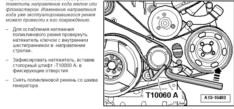

Кто подскажет предстоит процедура по снятию стартера , морду почти разобрал осталось как-то открутить один болт крепления рамки радиатора(сорваны грани), снартер тоже почти в руках.Интересует как обратно правельно
натянуть ремень генератора,снять его я думаю непроблема :smile:
Sergei.yan
Сообщений: 57
Зарегистрирован: 10 авг 2011, 19:27
Авто: A6 Avant TDi quattro
Имя: сергей
Сообщение Sergei.yan » 02 июл 2013, 00:12
NIkol@i писал(а):Интересует как обратно правельно натянуть ремень генератора
ролик на "гитаре" самонятяжной.
т.е в обратном порядке
