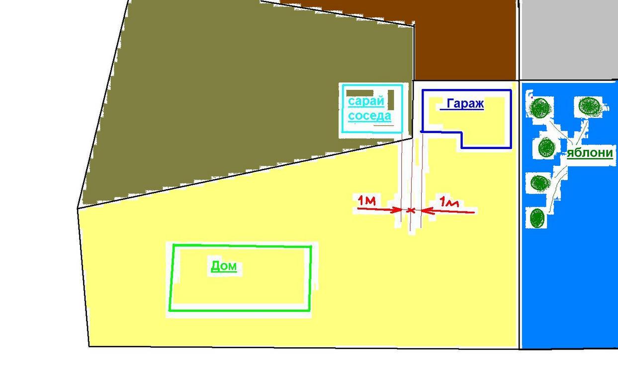

берём ТКП 45-3.01-117-2008 (02250) ГРАДОСТРОИТЕЛЬСТВО.РАЙОНЫ УСАДЕБНОГО ЖИЛИЩНОГО СТРОИТЕЛЬСТВА. Нормы планировки и застройки
и читаем пункт 6.2.5 (таблица №3), где указано, что
"Примечание – Высота хозяйственной постройки не должна превышать от уровня земли до:
верха стропильной конструкции (конька кровли) - 3 м;
верха парапета или нестропильной конструкции (плоской кровли) – 2,5 м."
Народ, это шутка или некая опечатка в ТКП? Высота от уровня земли до верхней точки крыши всего 3 метра?
Может я среди ночи в терминах начал путаться?
Надеюсь, что это какая-то лажа, потому что люди строят и строят кровли в гаражах и хозпостройках намного намного выше...
Кто в теме? Ответьте!
Может ты в курсе?
Надеюсь, что это какая-то лажа, потому что люди строят и строят кровли в гаражах и хозпостройках намного намного выше...Кто в теме? Ответьте!
Господи, молю, дай мне:
- Pan Alex VANGELIS
- Сообщений: 1990
- Зарегистрирован: 27 июн 2009, 13:48
- Темы: 122
- Авто: A6C4 2,5TDi AEL, А4В8 2,0TDIavant
- Имя: VANGELIS
- Откуда: Серебрянка- 9
Solis, приём... Вангелис на связи...
Посмотри на схему расположения линии фронта. Прилагается!
Гараж ещё строящийся - уже 3 метра коробка... Слева - сарай соседа уже построенный (высотой 5-6 метров высотой)... До общей границы у каждого по 1 метру...
Вопрос!
1. Сосед при строительстве сарая что должен был получить от меня письменное и заверенное согласие на возведение сарая высотой 5 метров? Потому как такого не было... Я что сейчас могу на него возбухать из-за недостаточного уровня сонации? Но он уже давно построился и все постройки думаю уже давно узаконены... Вопрос этот возникает сейчас и вытекает из твоего последнего ответа...
Кроме того у меня есть сосед справа с высаженными деревьями яблони вдоль границы участка. Судя по твоему высказыванию он мне тоже в любой момент может заявить, что нечего строить гараж выше 3-х метров, мол он против, а то тень на деревья будет падать... От соседа брать разрешение на то, что он не против?
Если честно, то не понимаю, как построить хозпостройку (гараж) не превышающую высотой 3 метра... Это надо всё сверху засцелить плитами перекрытия что-ли? Маразм! Что-то здесь не так...
Вопрос!

Alex VANGELIS писал(а):Что-то здесь не так...
ты только сейчас это нонял))))
у нас в стране с этим туго, и куча требований, которые кстати могут противорeчить друг другу, в зависимости от кого, какое ведомство их писало.
ПС: а жаловаться могут - и ты на соседа с гаражом, и соседи с яблонями (если они не ближе 3 метров от забора) на тебя. Просто об этом никто не знает))
но вообще не заморачивайся, частные жилые дома - это 3 уровень ответственности строительства и тут редко кто придерживается каких-то норм.
