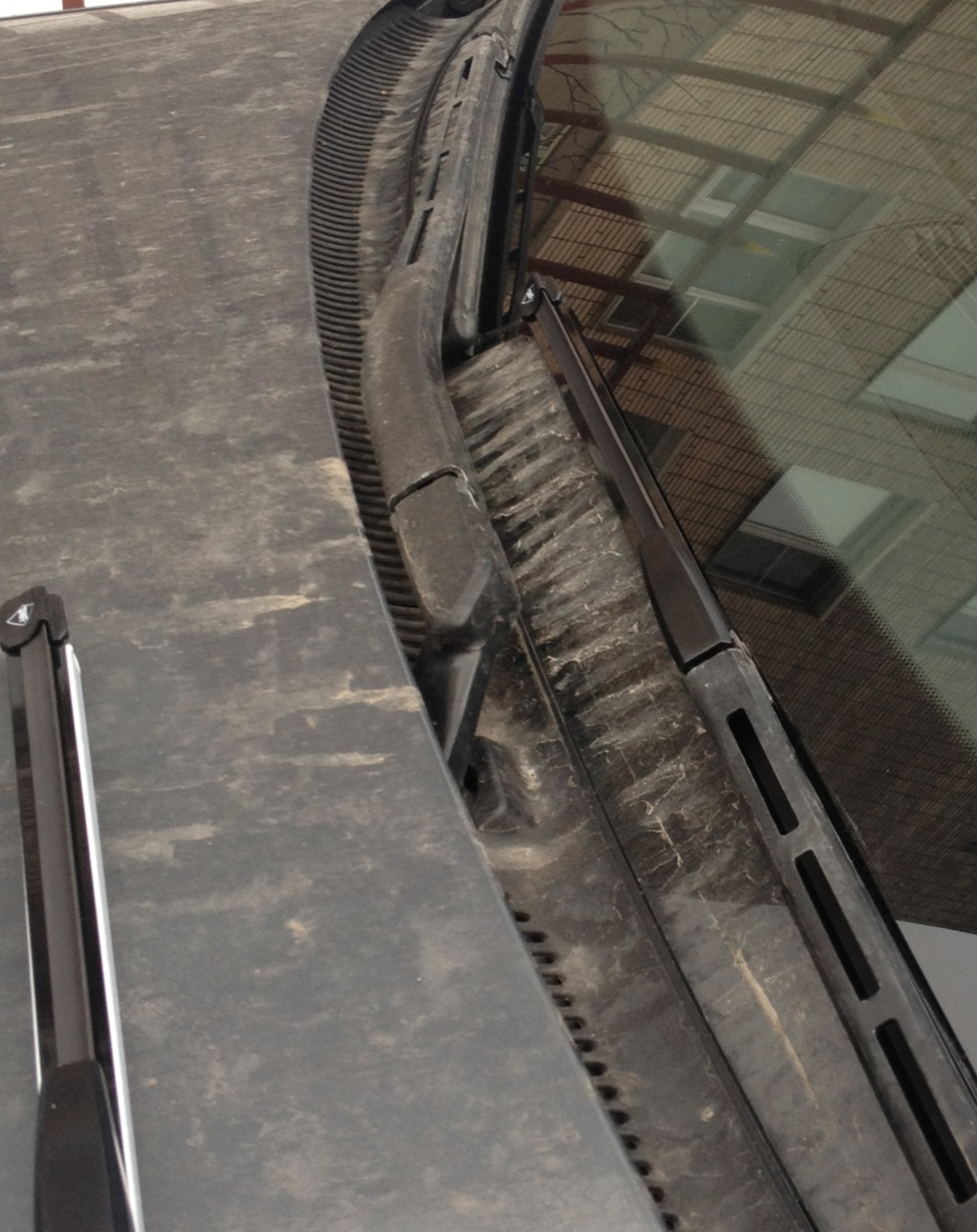

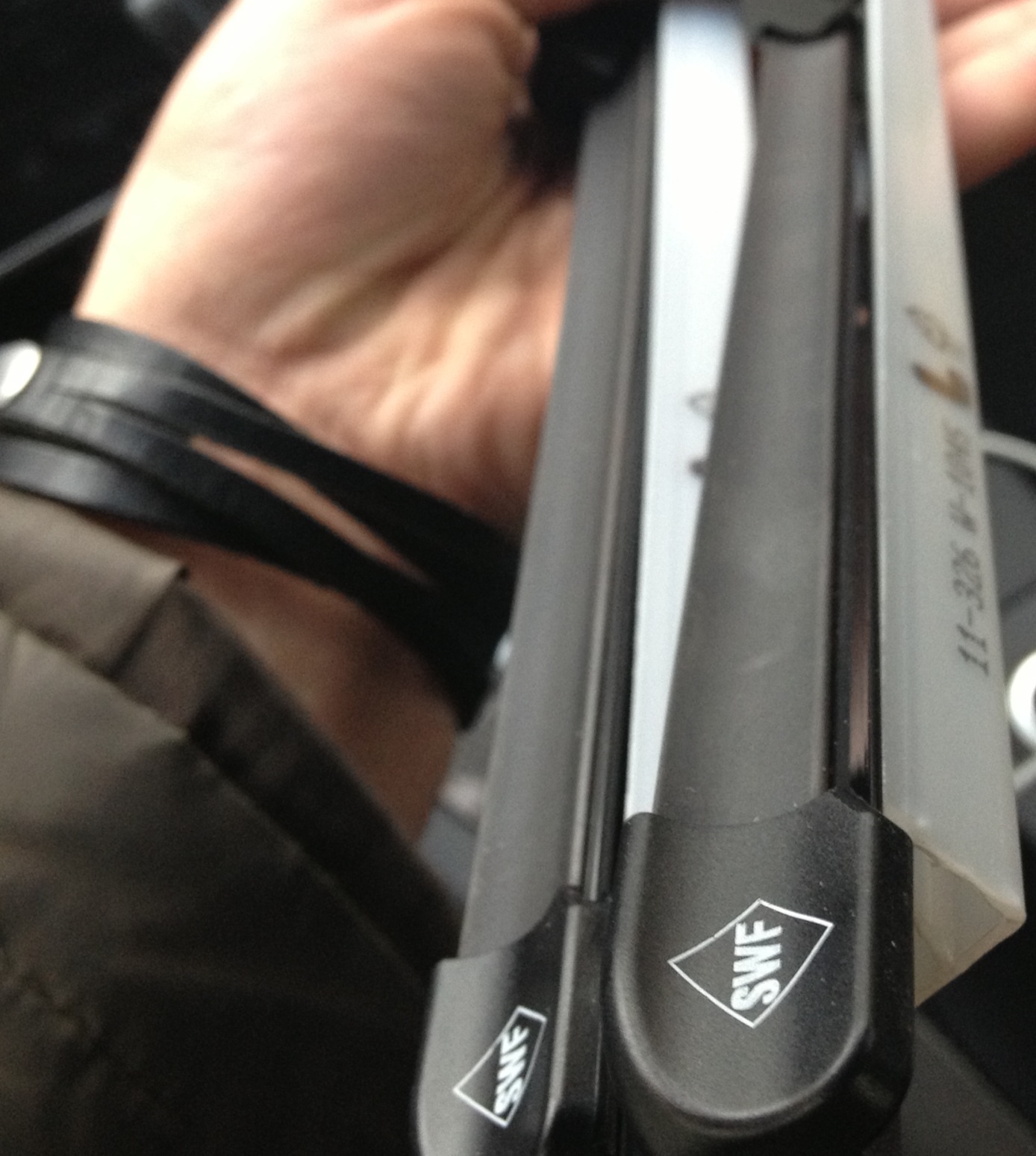

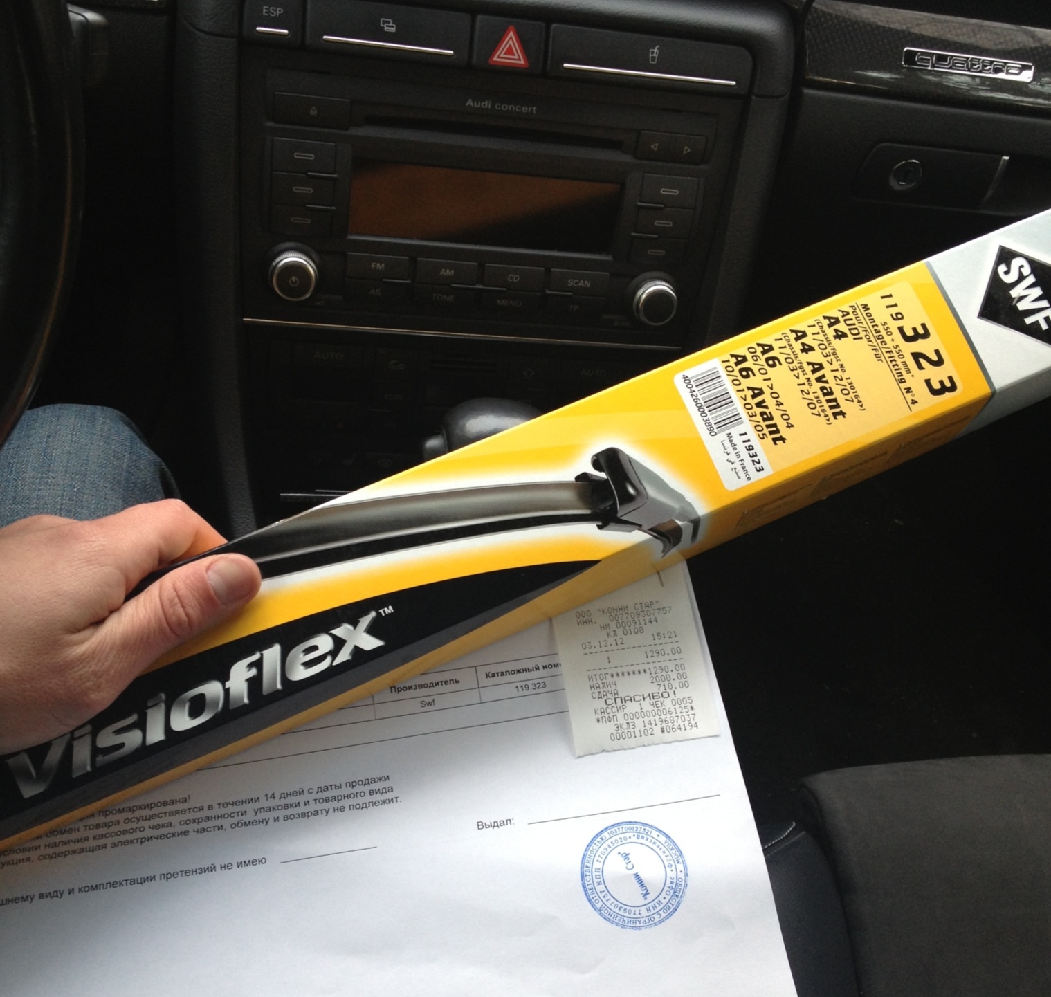

Сообщение antoxa_lp » 03 дек 2012, 20:53
В общем задолбало меня ездить с дворниками издающими противные звуки! Щетки в конец износились, и когда их включаешь, то издают противный скрежет и перескакивают как падла, ничего не чистили!
Сегодня в целях экономии времени и денег заехал на экзист в Москве и купил из наличия SWF visioflex. По деньгам получилось не шибко дорого я считаю- 42 доллара. Зато разница пипец как ощутима: в салоне тишина и спокойствие, нервы не трепят, трут отлично и бесшумно.
Старые бош
Левый заменен
Оба новые. Результатом доволен.

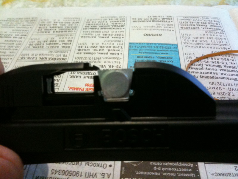

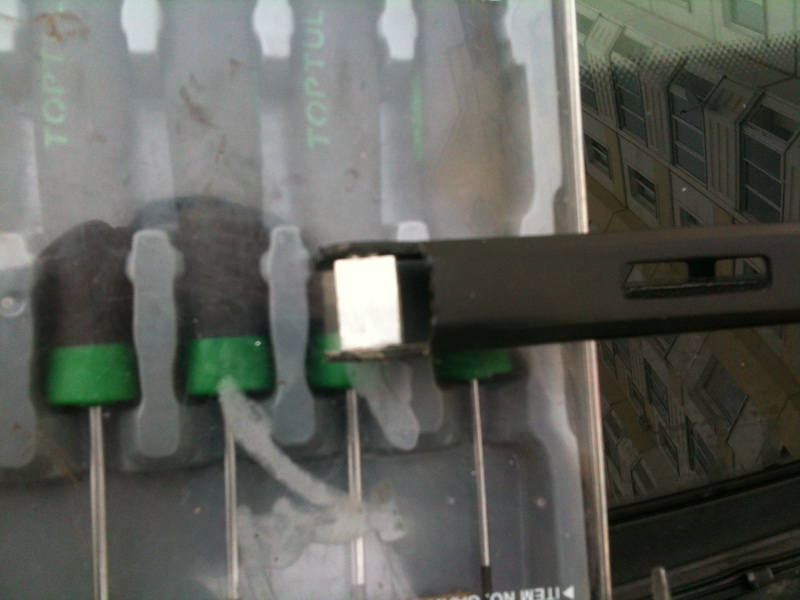

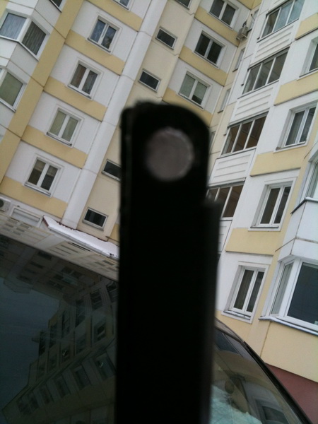

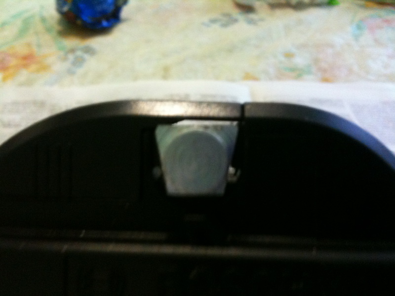

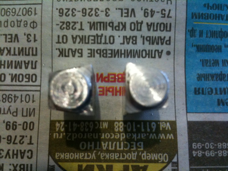

Сегодня поставил дворники Bosch 933S, за помощь в покупке спасибо Игорь, небольшой фото отчет:
примерка выточенных деталей на щетку
Может зависит от производителя щеток, но основания трапеции пришлось уменьшить на 1мм напильником и немного срезать углы у большего основания

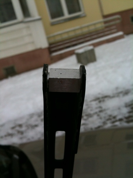

правая доработана немного напильником
результат после доработки напильником

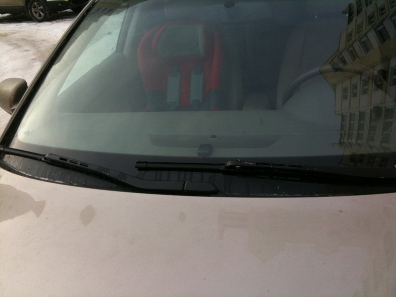

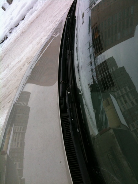

Установлена доработка на дворник. Вид 1
Установлена доработка на дворник. Вид 2
Установлена доработка на дворник. Вид 3

Результатом доволен более чем :good: . Осталось только лето покрасить полностью поводки, так как их состояние тоже желает быть лучшего.

тоже заказал втулки, но пока жду ))) месяц уже :) на фото втулок не хватает немного пиленных уголков для того, чтобы колпачок не соскальзывал.. в оригинле уголки верхней площадки втулки немного скошены.

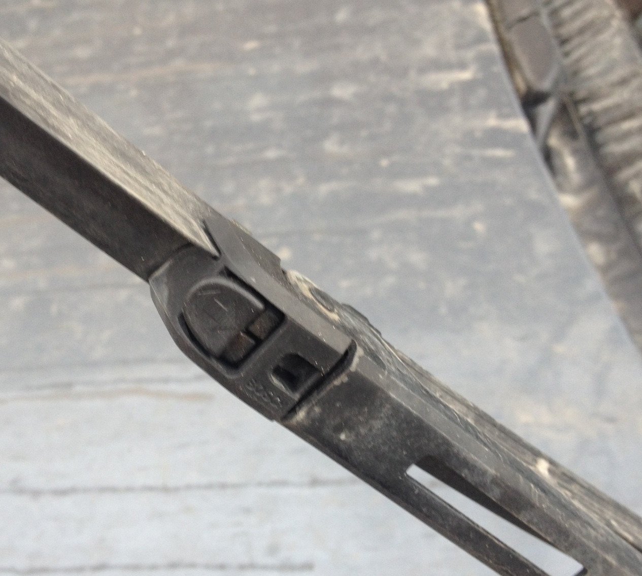

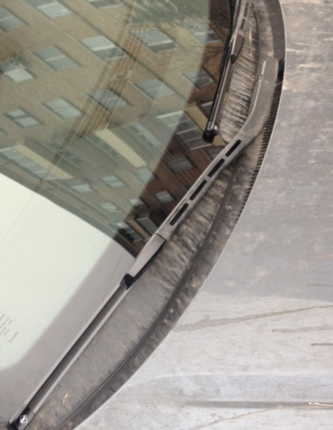

Поставил также по данной методике безкараскасы(, с пасажирской все супер), а вот с водительской косяк, до этого слегка выгибал поводок чтобы не щелкало(, мб у кого завалялся поводок левый?, я б купил)

Вобщем, косяково вышло с моим авто(, после пары дней, и правая также работать начала, видно куплю лучше комлект для бескаркасов(, будет два комплекта щеток)
Сообщение bykot » 25 дек 2012, 08:19
white_pony, что значит щелкало? плохо прилегает или что?
а если поводок выгибал руками, то мог надломать его в р-не крепления к трапеции. и тут только замена поводка, держать ся то он будет а вот тереть нормально нет, было на предыдущих VAG авто.
