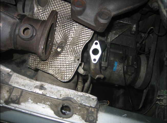

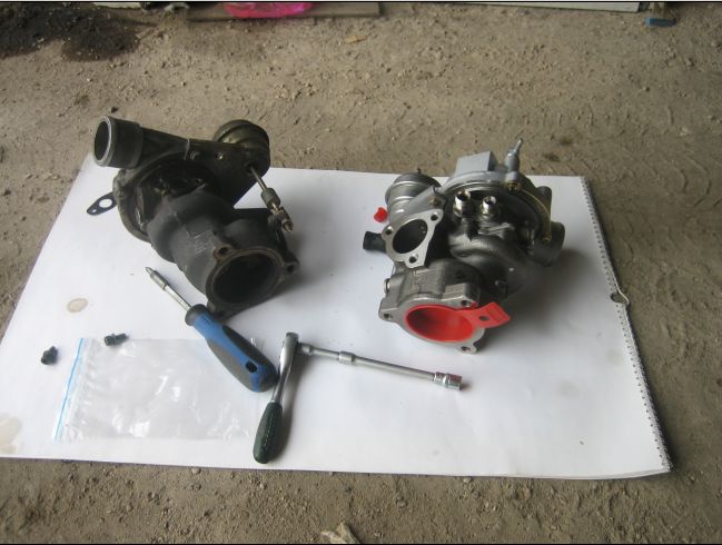

штуцера подачи масла и ОЖ на турбину - с новыми прокладками - алюминиевые кольца в этом случае, предварительно промыв в керосине и продув воздухом переносим со старой турбины на новую.

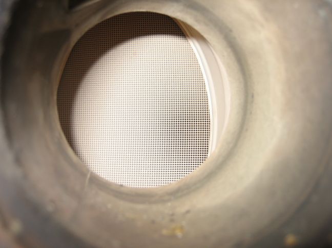

Пока руки чистые - попытался в катализатор заглянуть :stars:
не оплавленный, пусть стоит.

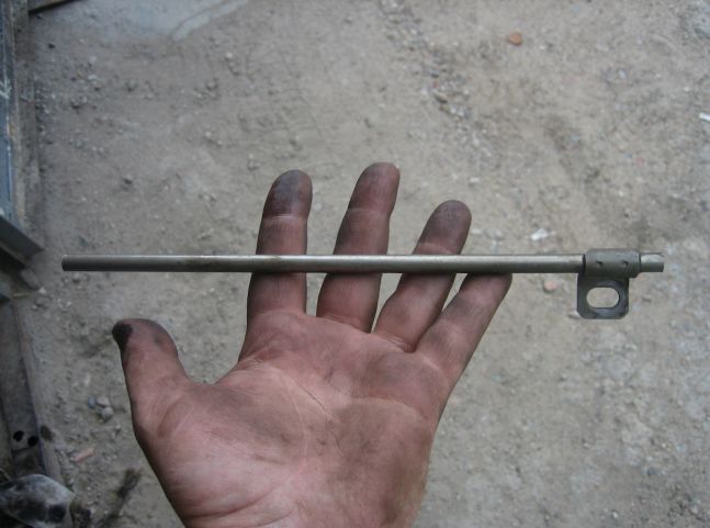

При съеме турбы у меня была большущая проблема вытащить ее вместе трубопроводом обратки масла. Очень долго я с этим возился. После чтения кучи форумов - наткнулся на отчет, где турбину снимали БЕЗ этой трубки - она оставалась прикрученной к поддону. Решил попробовать походить по этим граблям. Прикрутил трубку к поддону (просто наживил, без прокладки даже) и стал пробовать установить турбину
В общем, ничего у меня не получилось. Т.е. она конечно ставится - но подобраться к болтам, которые эту трубку крепят - анреал - мешает компрессор кондиционера.
Решил отдохнуть - по академику Павлову :hahaha:
Академик Павлов писал(а): смена физического труда есть разновидность отдыха

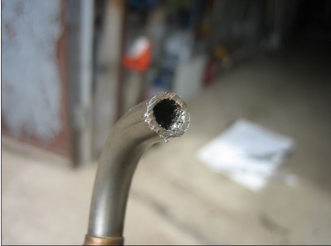

Решил распилить трубку подачи масла на турбину. Отрезал ту часть, которая ближе к турбине
она продувается, визуально чистая
Отрезал ту часть, которая ближе к масляному фильтру
тоже продувается, визуально чистая
В общем, резал я ее, как колбасу - тиски есть, полотно новое - чего не резать-то? :hahaha:

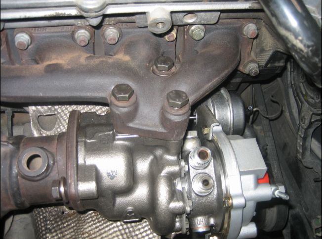

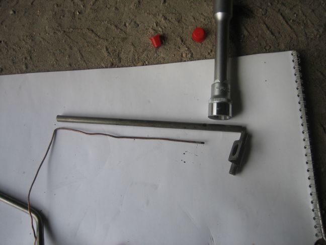

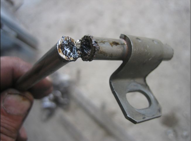

Нашел место, которое забито.
это именно та часть, которая стоит НАД турбиной и выпускным коллектором, правый из двух крепежей на этом фото присутствует.

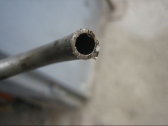

Режем и ее
вот он - момент истины. В правой (на фото) части забитости этой всего на пару мм, легко было выбито кусочком алюминиевой проволочки (на полу валялась)
В левой - пробка несколько (около четырех, скажем) сантиметров. Проволока (уже медная :good: ) лежащая рядом с остатком трубки - показывает расстояние, на которое ее удалось засунуть.
Дальше проволока не лезет. Гнется - но не лезет. Специнструмента, вроде велосипедной спицы, в гараже тоже не нашел - выбить не получилось. Ну, я до нее доберусь еще. :hahaha:

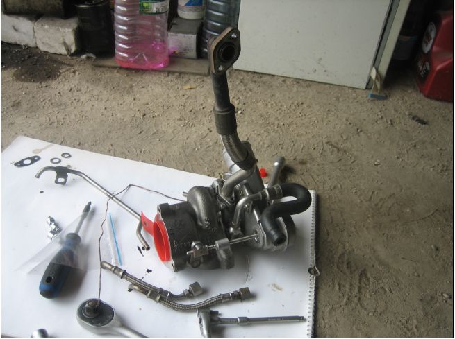

Продолжаем турбобизнес.
прикручиваем к турбине трубку слива масла
и вставляем ее на место
На удивление - вставилась она как-то очень быстро, с первой попытки :stars:
Просто чудо...
Новые прокладки выпускного коллектора, катализатора, новые болты крепления турбины, новая маслоподающая трубка. Больше всего при сборке времени убил на то, чтобы закрепить маслоподающую трубку на двигателе - в задней его части - как-то не получалось. :crazy: Залил остатки охлаждайки, долил водички, все затянул, проверил, подумал, еще раз проверил.
Перед заводкой в турбину вдул масла при помощи шприца, крыльчатку провернул рукой, масло закапало из трубки обратки - можно собирать и затягивать.

Юра 80 писал(а):не оплавленный, пусть стоит.
9 из 10 вырезаемых владельцами-умниками катализаторов находятся именно в таком состоянии.
Сообщение Юра 80 » 22 июл 2012, 21:23
igor33, это к тому, что вырезают зря? Или я таки чего-то не увидел? Мне показалось - живой. Но я не спец.
igor33
Сообщений: 389
Авто: A6Q 3.0i 2005 Webasto
Откуда: РФ
Сообщение igor33 » 22 июл 2012, 22:18
Именно!

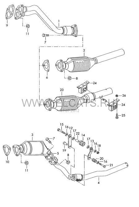

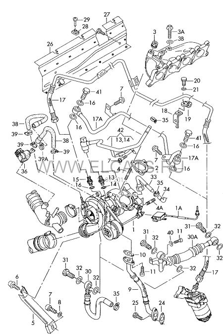

на всякий случай - список необходимых запчастей и бюджет мероприятия
06A 253 039 E Прокладка выхлопной системы (выпускной коллектор-турбина) 1 шт 60тыс (на Шаранговича) поз.2
058 145 540 Болт с шестигранной головкой выпускной коллектор M10X50 (выпускной коллектор-турбина) 3шт 106,5 тыс (автосалон АВ) поз.3А
058 145 791 Шайба 10,4X24X3 я не менял, оставил старые поз.3В
058 145 778 Трубка системы смазки 868 тыс (автосалон АВ) поз.17
N 013 81 49 Уплотнительное кольцо 14,2X17,9X1,5 3шт (подача на турбину ОЖ 1 шт и 2 шт - обратка ОЖ) 7,2тыс (автосалон АВ) поз.14 и 32
N 013 81 28 Уплотнительное кольцо 12X15,5X1,5 подача масла на турбину 1 шт 2,1 тыс (автосалон АВ) поз.16
058 145 757 А и 058 145 757 С 51,8тыс (автосалон АВ) поз 10 и 24
8D0 253 115 Прокладка катализатора (турбина-катализатор) 131,3 тыс. (автосалон АВ) поз 10 рис 2
N 010 24 78 Болт с шестигранной головкой (турбина-катализатор) 11,4 тыс (автосалон АВ) поз 7 рис 2 но мне они почему-то не подошли.
Итого 1226,9 тыс (т.е. около 146 уе)
турбина собственно около 580 уе (480е)
масло, фильтр, ОЖ

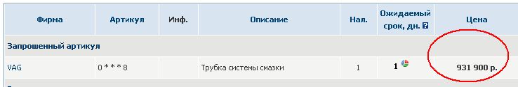

у нас у официалов случайно трубка дешевле экзиста оказалась - это чудо какое-то :hahaha:
