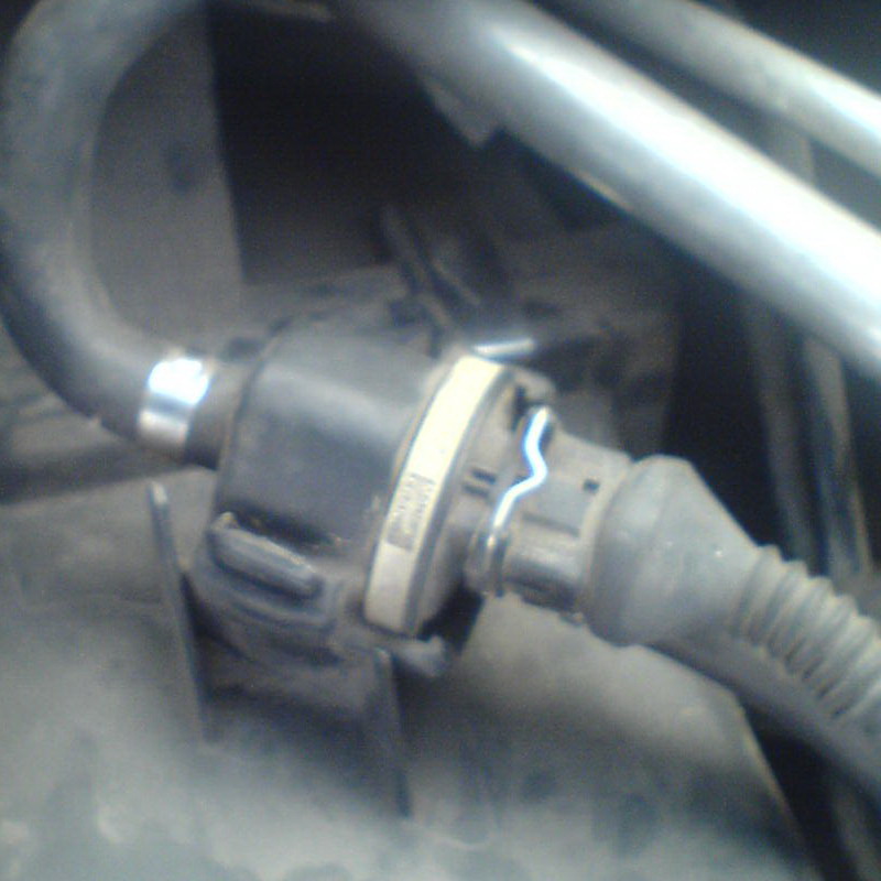

Что это за клапан установлен и для чего он нужен?
Вит
- Темы:
Подскажите что это за датчики или еще что , сначала нормально работает потом начинает цокать и трещать...помогите и какие последствия могут быть

Юра 80 писал(а):Электромагнитный клапан абсорбера. Если не трещит и не щелкает - подлежит замене.
Могу ваш трещащий поменять на мой не трещащий.![]()
Когда он должен трещать? Сразу после запуска двигателя, или по прошествию некоторого времени? На что влияет его отказ?
