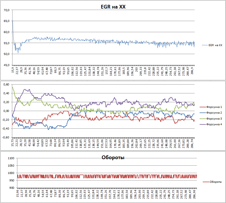

Когда-то, когда меня вместе с бибикой тоже колбасило :), я снимал логи работы ЕГР (если не ошибаюсь, 3-я группа 4-й параметр). Судя по логам, ЕГР сразу после запуска на холодную открыт примерно на половину (см. первую картинку под спойлером ниже). На горячую, по-моему, то же самое было. В конце 60-х и 70-х секунд видны два пика - если мне не изменяет мой склероз, это имитация трогания на "ручнике" с целью понаблюдать за динамикой поведения ЕГР и форсунок.
На второй картинке примерно то же самое, ЕГР сразу после запуска на холодную, но более продолжительный интервал времени. Видна "пила", которая, по-видимому, обусловлена люфтом штока заслонки ЕГР. Но тут она, насколько я могу судить, в пределах нормы.
По-моему, тогда же выяснилось, что если оставить бибику на ХХ на 2 минуты, то ЕГР закрывается.
Это то, что собственные глаза увидели по логам, снятым с помощью VCDS. Правда, их нужно еще правильно интерпретировать, но тут уж что вышло то вышло.

 Графики работы ЕГР
Запуск ДВС и работа ЕГР на холодную
Работа ЕГР на холодную-2
Кстати, Ange, а Вы не хотите снять такие же логи? Имхо совсем не бесполезная дополнительная информация для диагностики.
