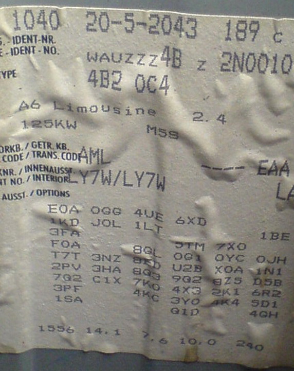

И еще интересно, цвета она у вас детского паноса как будто с ней сначала в сортир сходили а потом приклеили, всегда черные цифры на белом фоне приклеена акуратно ровно без складок, потертости конечно возможны , у кого по другому становись на перекличку.
Да-да,интересно как у остальных.
Хотя мне кажеться что если уже номер вварили,то и могли бы наклейку ровно наклеить.

DIA писал(а):И еще интересно, цвета она у вас детского паноса как будто с ней сначала в сортир сходили а потом приклеили, всегда черные цифры на белом фоне приклеена акуратно ровно без складок, потертости конечно возможны , у кого по другому становись на перекличку.
У меня например так приклеена, пузырится местами, видать от старости :D
