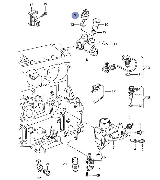

Stimpack
Сообщений: 1618
Темы: 33
Авто: 2010 A4 2.0T
Сообщение Stimpack » 29 май 2012, 10:30
Sir-ss писал(а):Нашел датчик температуры (на моем движке около радиатора внизу на тройнике) - поменял и опять мимо.
не поленюсь уточнить... для указанного AVF:
Если не этот - то ясно что мимо )))

Сообщение Sir-ss » 29 май 2012, 10:40
Хм... :shock: Вроде смотрел его там, но не увидел. Зато нашел там где написал выше - четырех контактный! и фишки одинаковые и на ОЖ тройнике стоит... и скоба крепежная такая же. Етить его.. и что я поменял тогда выходит... Что то я вообще запуталси.
Сообщение Yusg » 29 май 2012, 11:23
Sir-ss писал(а):Сегодня еще раз огорчился - на холодную - работают два вентилятора ( клима отключена).
меняй датчик, что указал Stimpack, и будет тебе счастье. Винты перестанут крутить на холодную и температуру будет показывать правильную и двигатель работать будет несколько иначе (лучше). Только купи НОРМАЛЬНЫЙ датчик. ;)

Сообщение Sir-ss » 03 июн 2012, 20:12
Все, добралси таки вчера до датчика этого. Находится точно сзади движка, правда не совсем так расположен, как на схеме Stimpack(а). Но все же он!!!!!
Короче поменял и нарадоваться теперь не могу - стрелка ровно на 90!
Короче, огромное спасибо Yusg и Stimpack за советы и схемку... спасли человека :drinks:
