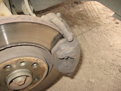

Как видно - колодок осталось немного ;)
Для того, чтобы добраться до колодок - нужно снять верхнюю часть суппорта.

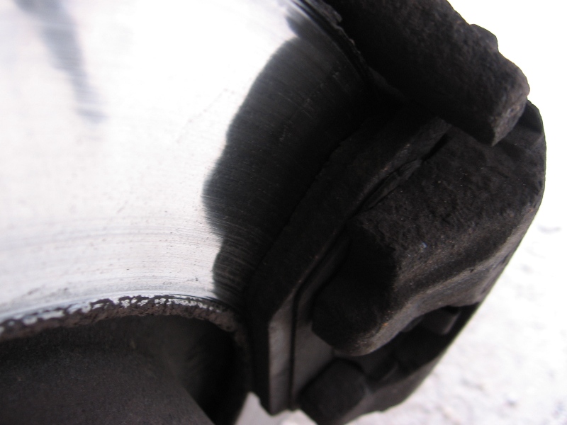

и нижнюю
Легкими ударами молотка сбиваем суппорт с диска, сбрасываем колодки

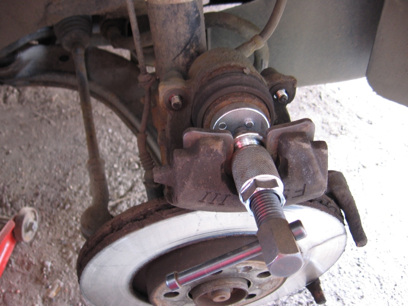

Вдавливаем поршень в суппорт (нужно контролировать уровень тормозной жидкости, может начать вытекать из бачка).
Если есть желание поменять за одно тормозные диски - сейчас самый удачный для этого момент. Диск просто снимается, он ничем не зафиксирован. Я ограничился тем, что сбил окалину с торца диска.
Чистим от коррозии и смазываем специальной смазкой направляющие, по которым должны двигаться колодки, ставим новые колодки, ставим суппорт на место.

А что за суппорта такие?
А то показалось, что задние. Особенно, когда увидел спец. инструмент по сжиманию суппортов.
А! увидел. FS-III?
Сообщение Юра 80 » 17 авг 2011, 07:10
zlexuzz писал(а):FS-III?
ну да. Это что, плохо?

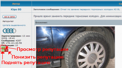

Как изменять и просматривать репутацию одноклубника
Сообщение Игорь » 17 авг 2011, 21:49
hrak писал(а):... Как жалко, что я не разобрался в премудростях изменения рейтинга!
:so_happy: Хорошая возможность в этом разобраться.
После заполнить небольшую форму с комментарием.

Юра, что-то я не понял :crazy: на последней фотке колодка с металлическими направляющими должна ставиться изнутри, а не снаружи. Она как бы этими направляющими же в суппорт вставляется. Или там на 2 колодках направляющие?
Сообщение Юра 80 » 06 окт 2011, 21:56
Rezaka™ писал(а):Или там на 2 колодках направляющие?
на двух :)
На всех четырех из комплекта т.е.

Юра 80, странно, обычно на 2 колодках усы. странно, а какой фирмы?
Сообщение Юра 80 » 07 окт 2011, 09:40
Remsa вроде
погуглил на счет картинки - ничего путного. Хоть ты в магазин иди, убеждайся :)

Юра 80, так в етке должна картинка я думаю быть, или в tecdoc
Сообщение Юра 80 » 07 окт 2011, 11:22
так и старые такие же были. На верхних фоках они видны.
И стали на место хорошо, зафиксировались нормально.
