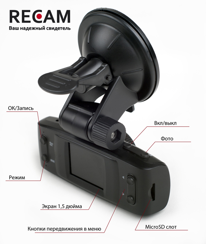

Видеорегистратор Recam ZX9 (он же - Procam ZX9)
Получил его взамен (с небольшой доплатой) DOD F880LHD
любовь с которым у меня как-то не сложилась. Получилось так, что у меня было время подумать, что взять взамен F880LHD, который в целом мне очень понравился и исполнением и функционалом. Один датчик движения чего стоил! Ставишь его на стол, где-нибудь за ежедневник, включаешь запись по датчику движения и видишь, кто заходил в кабинет в твое отсутствие и что делал. Опять же – возможность работать автономно (внутри – батарейка нокиевская, их сейчас китайцы везде вставляют и наличие чехла для переноски, т.е. можно использовать в быту (неподалеку от машины) как HD камеру со странным объективом.
В Recam ZX9 этих наворотов нет. Т.е. батарея внутренняя есть, но – как я понял из интернета, она больше предназначена для завершения процесса записи при отключении внешнего питания, чем для автономной работы. В связи с тем, что мне регистратор достался с полностью разряженным аккумулятором, то возможность автономной работы еще не тестировал, после пары циклов зарядки-разрядки можно будет попробовать.
Как я пришел к Recam ZX9.

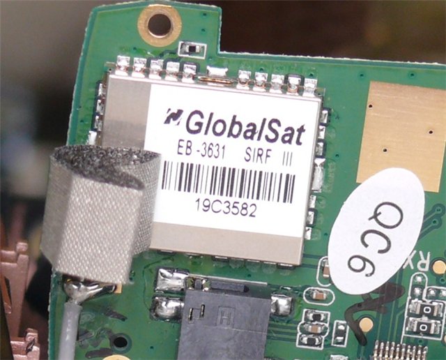

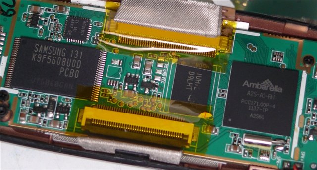

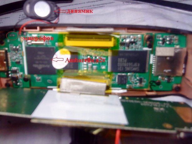

Продавец, однако, предложил Recam – не известного мне производителя, имеющего тоже две модели аналогичной формы, ReCam ZX7 и ReCam ZX9

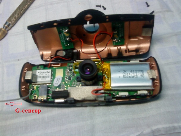

 и разобранный
Полез читать о них. В общем – то, что нужно. Дисплей есть, но отключается. Т.е. в глаза мерцать не будет, а при установке для наводки в нужную сторону – однократно жизнь облегчит.
Информации по моделям этим – в интернете не так уж и много, на онлайнере тоже как бы в ветке обсуждения пусто.
Но – достаточно много информации по ним таки нашел.

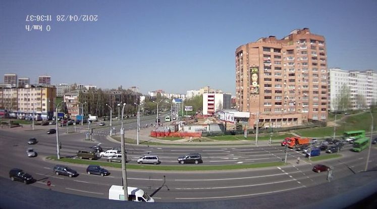

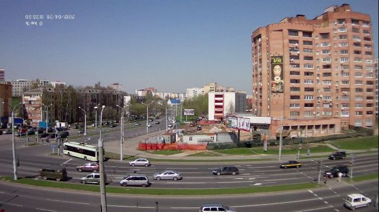

• Широкоугольный объектив 120 гр. на основе компонентов Carl Zeiss. Как после прочтения кучи обзоров – выясняется, что 120 гр – это при 720P, при 1920x1080P FULL HD – угол несколько меньше, сам измерений не проводил, но скрин экрана сделал – правда, для отсутствия шевеленки во время съемки регистратор ставил вверх ногами, на присоску, поэтому время на фото тоже вниз головой.
Первое фото и второе фото - вид из окна офиса на ул. Ольшевского через проспект Пушкина, видеорегистратор стоит на подоконнике
1080
720
угол обзора явно разный

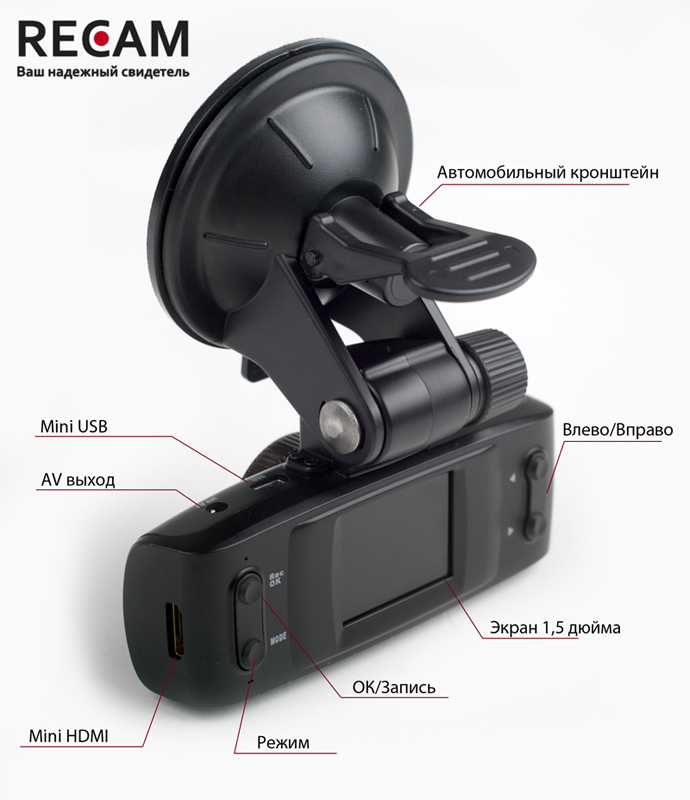

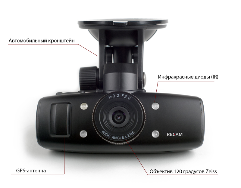

Из полезных рюшечек – отмечу, что
-разъем для кабелей питания расположен сверху, что для постоянной установки – огромный плюс, т.к. не будет петли из проводов.
-в связи с огромным количеством родственников с другими бирками, но одинаковой начинкой – существует масса прошивок (правда, как я понял – не все они одинаково полезны). Интересующимся – рекомендую к прочтению

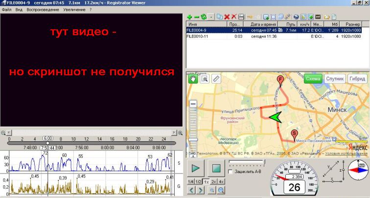

-программа RegistratorViewer – скачиваем тут значительно более интересная, чем родная, рекомендую!

Смотреть лучше всего программой RegistratorViewer - она отображает ВСЕ и не требует установки.
