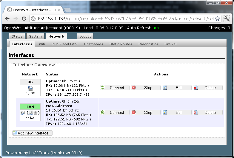

Юра, поднялся у меня 3G. Выспишься - будем сверять конфиги.
