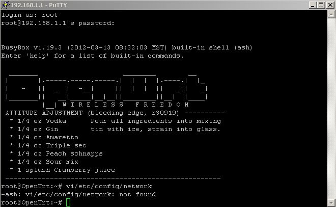

Сообщение Юра 80 » 03 апр 2012, 10:48
Что-то руки у меня не для линукса :oops:

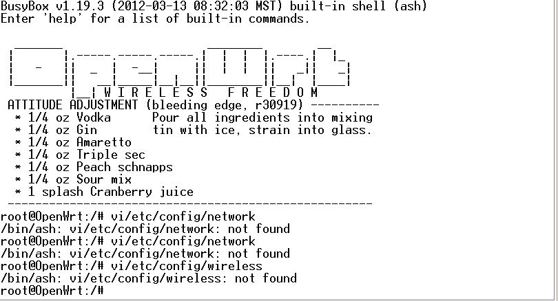

Bill Humble писал(а):Набери в консоли
vi /etc/config/network
набирал - стопиццот раз -
победил putty -

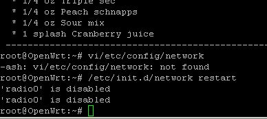

странно это как-то - файл не находит, но конфиг как бы есть - потому как после перезагрузки пишет, что радио отключено

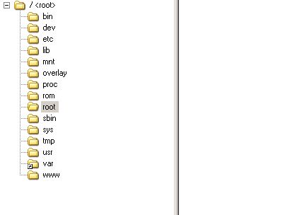

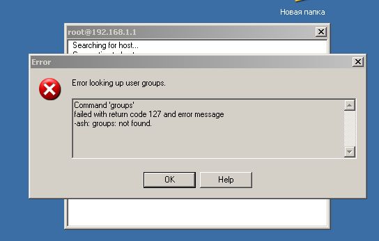

добрался до девайса и при помощи WinSCP - правда, с предупреждениями
Кусочек стартовой страницы выглядит так -
т.е. как бы две папки root - не тут ли ошибка? если я во второй, которая пустая, то ессно там нет файлов, которые можно редактировать?

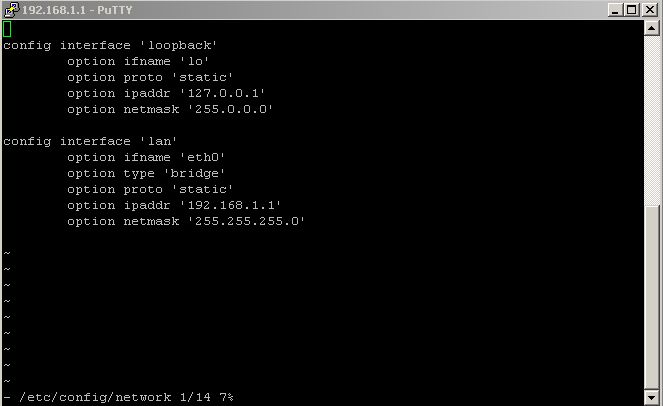

Содержимое файла network
config interface 'loopback'
option ifname 'lo'
option proto 'static'
option ipaddr '127.0.0.1'
option netmask '255.0.0.0'
config interface 'lan'
option ifname 'eth0'
option type 'bridge'
option ipaddr '192.168.1.1'
option netmask '255.255.255.0'

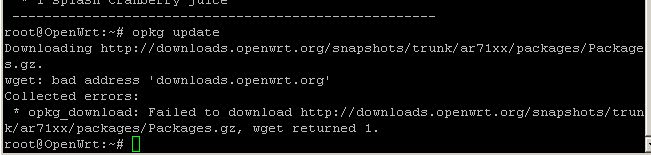

Девайс подключен к компу с интернетом - но лезть обновляться не очень хочет/
Нашел аналогичную проблему - тут, сообщение 257 и ответ - сообщение 261 - но в моих реалиях не работает обновление

я очень ступил :evil:
пробел не ставил после vi
могу редактировать
Добавлено спустя 2 минуты 37 секунд:
Т.е. цифири менять могу - а как сохранить изменения - не знаю.

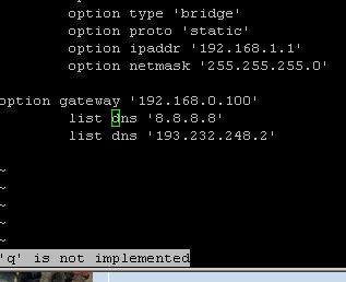

В редакторе vi нажимаешь "I" (большое латинское и), он переходит в режим редактирования.
Дописываешь
Код: Выбрать все
        option gateway '192.168.1.2'
        list dns '8.8.8.8'
        list dns '193.232.248.2'
Это если на буке у тебя у сетевухи адрес 192.168.1.2, если другой - поправь.
Нажимаешь два раза ESC, потом двоеточие и команду wq - сохранить отредактированное.
Дальше если интернет только через бук.
В свойствах вайфая на буке включаешь общий доступ, чтоб вайфай раздавался на Ethernet.
В консоли набираешь например ping audi-belarus.by и проверяешь, что домен заресолвился и пинги пошли.

И про папки: это нормально, что в корне файловой системы есть папка root. Там лежат личные данные пользователя root.

Сообщение Юра 80 » 03 апр 2012, 12:10

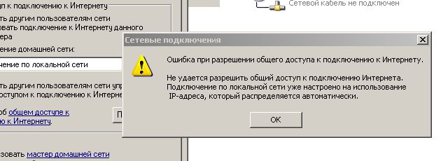

не выходит с сохранением
добавил в WinSCP - попытался адрес на реальный изменить
не получилось сохраниться

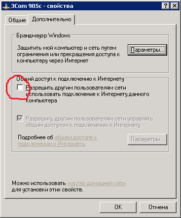

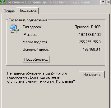

ПС - в каком месте вайфай ноутбучный расшаривается??? :stars: не нашел :oops:
Добавлено спустя 12 минут 30 секунд:
адрес сетевухи - это тот, который мне сеть присвоила?
или в свойствах сетевухи? там его не было - я задал 192.168.1.2
Bill Humble
Сообщений: 1523
Авто: A4Q 1.8T AMB '04
Откуда: Логойск
Сообщение Bill Humble » 03 апр 2012, 12:27
Попробуй отдельно сначала w, потом q

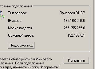

И зря адрес 0.100 пишешь, не получится. Пиши адрес 192.168.1.х, тот что со стороны бука будет.

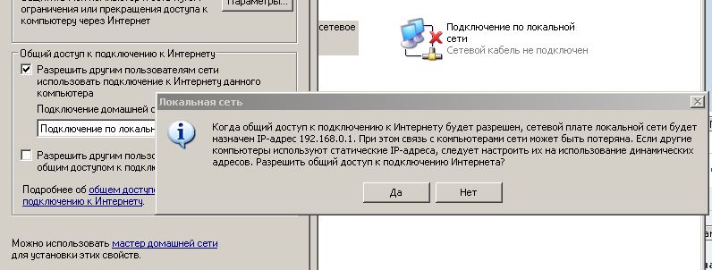

А общий доступ вот:
Добавлено спустя 1 минуту 52 секунды:
Юра 80 писал(а):адрес сетевухи - это тот, который мне сеть присвоила?или в свойствах сетевухи? там его не было - я задал 192.168.1.2
Видно что-то все-таки было, раз в роутер по адресу 192.168.1.1 попадаешь.

неа :(

Сообщение Bill Humble » 03 апр 2012, 12:45
Забей на это предупреждение. Главное, чтоб он включился, а адреса потом по вкусу прописать можно.
Ну или найди, где по проводу можно железку воткнуть. Только правильный шлюз перепрописать не забудь.
