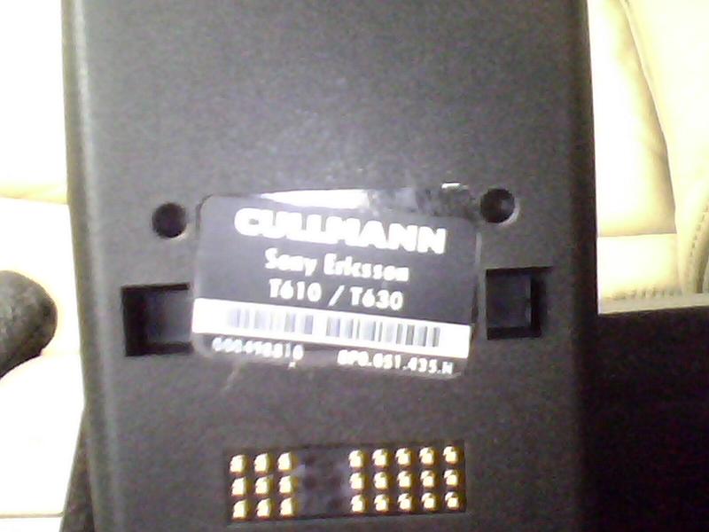

А адаптер в подлокотнике именно под эту модель телефона?
harley
Сообщений: 623
VIN: WAUZZZ4F36N036029
Сообщение harley » 27 янв 2012, 15:40
Kikos, документы на этот телефон и на t630, адаптер не подпиливал :)
Kikos
Сообщений: 1046
Сообщение Kikos » 28 янв 2012, 10:39
Надо смотреть не документы, а то, что указано на самом адаптере. Обновить прошивку MMi в любом случае стоит.
harley
Сообщений: 623
Сообщение harley » 28 янв 2012, 23:12
Kikos, в этот адаптер никакой другой телефон не влезает-очень узкий, пока морозы на стоянку не поеду-потом посмотрю, только куда смотреть?
или вставили другой адаптер (только зарядка совпадает), но какой смысл ещё и левые документы подкладывать?
Kikos
Сообщений: 1046
Сообщение Kikos » 29 янв 2012, 10:26
С обратной стороны адаптера вроде указывается, для какой модели телефона он. Просто всегда надо идти от простого к сложному, а то можно порой голову сломать, а проблема лежит на поверхности.
harley
Сообщений: 623
Сообщение harley » 29 янв 2012, 14:30
Kikos, :thanks:
по ширине в адаптер НИКАКОЙ ИНОЙ телефон не влезет, пробовал. Полажу-почитаю что там написано
значит:
1-перепрошивка авто (все равно собирался)
harley
Сообщений: 623
Сообщение harley » 09 фев 2012, 18:21
на обратной стороне
Kikos
Сообщений: 1046
Сообщение Kikos » 10 фев 2012, 11:03
Ещё бывает к модели адаптера указывают, что нормально работает начиная с такой-то версии прошивки телефона.
harley
Сообщений: 623
Сообщение harley » 12 фев 2012, 00:56
Kikos, прошивка поновее указанной
обновлю мми (как потеплеет) и, если не поможет-откачу прошивку телефона
