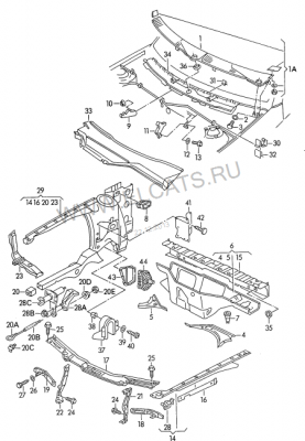

Сообщение Морозик » 22 дек 2013, 13:44
Pank, я так понимаю тебе нужна эта деталь 4A181941701C? На схеме № 33

Сообщение Игорь » 23 дек 2013, 11:30
Морозик писал(а):… На схеме № 33
Морозик, верно, но только каталожный номер водоотводящего щитка 4A1 819 403 B01C.

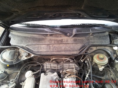

Вчера после съезда клуба :so_happy: сделал несколько фотографий для наглядности:
Водоотводящий щиток.
Общий вид установленного на а/м.
Снятый и отдвинутый.
Общий вид корпуса испарителя.

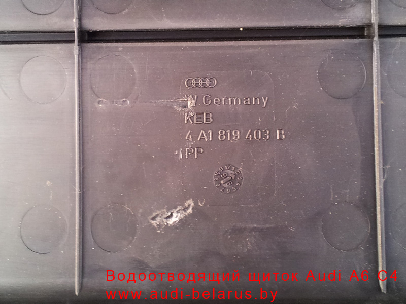

Каталожный номер.

Сообщение Морозик » 23 дек 2013, 11:50
Игорь писал(а):номер водоотводящего щитка 4A1 819 403 B01C.
Игорь, все верно. Не знаю куда я смотрел :kurevo:
