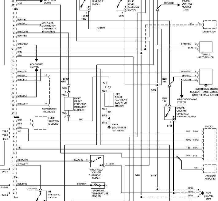

а зачем вам омыватель новый туда еще переть?........так тогда и реле контроля ламп ищите и ставте
а вообще нужно только один провод протянуть к ногам посажира, и за параллелить на БСК датчик давления масла и все

corben dalas писал(а):а зачем вам омыватель новый туда еще переть?........так тогда и реле контроля ламп ищите и ставте
Про реле читал, только касательно его установки еще не разобрался. Если я правильно понял, то это сверху №301, которая в под капотном пространстве? )
а вообще нужно только один провод протянуть к ногам посажира и за параллелить на БСК датчик давления масла и все
Вы имеете ввиду 12 пин (с колодки с 14-тью пинами) на 14 пин (на колодке с 26-тьб пинами)??

вы все правильно поняли

Zhelezaka, если приборка от 2,5 тди, то проблем никаких не будет. Нужно будет только перепаять шлейф проводов с лева направо, что идет к допприборам и шнурком перешить код страны (мили в км, галлоны а литры). А так там все становится на ура. К БСК, кроме давления масла, ничего не подключал. Получается все работает кроме контроля ламп и уровня омывателя. Когда начнешь делать, сам удивишься как все просто

Zhelezaka, Покупай и полный вперед... я тоже по осени поставил (покупал у AWSON), работают адекватно все функции, кроме контроля ламп (забил), уровня омывайки и отбражения инфы с магнитолы на БСК.
Отсюда два вопроса к ГУРУ и AWSON, как главному ГУРУ в этом вопросе
1. Че т я не могу нарыть схему подключения моторчика с датчиком. Бачек с моторчиком купил, а с подключением буксую... Не могу пока понять какой из трех проводов идет на БСК. Судя по цвету - красный с зеленым, но я не уверен. Меня смущает то, что сейчас у меня стоит моторчик без датчика, а проводок этот в фишке есть и куда-то со жгутом уходит... Может богат кто схемкой то?
2. На счет коннекта БСК с магнитолой... фишку нарыл, шлейфик спаял, перепроверил все, к БСК подключаю, а нифига не работает...
Что я мог сделать не так? Дайте наводку... И вообще у кого-нибудь на А6С4 эта фича работает? А то я ни разу не видел, читал тока, что типа должно быть и работать...)
