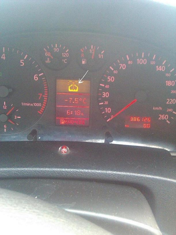

ошибки с дисплея
всем привет пожалуйста подскажите какими кодами убрать эти (омыватель и тормоза) ошибки с дисплея панели приборов ато мигают и мигают или далше искат проблемы . колодки и моторчик омывателя фар поменял . Пользуюсь OBD-2 прога VAG-COM-311 ЗАРАНЕЕ СПАСИБО.
