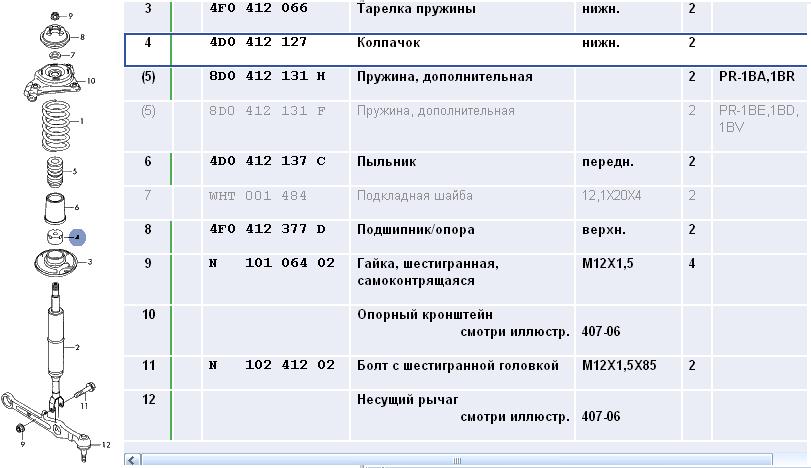

Сообщение alexstr81 » 24 фев 2012, 12:56
с задней подвеской понятно-поставил, ходят нормально. А что с передней подвеской?? В оригинале ведь ничего нет??
Сообщение parovoz » 24 фев 2012, 16:26
alexstr81 писал(а):с задней подвеской понятно-поставил, ходят нормально. А что с передней подвеской?? В оригинале ведь ничего нет??
А перед пружины и амортизаторы, в некоторых моделях меняется доп. пружина и колпачек под нее.

Сообщение parovoz » 25 фев 2012, 00:22
alexstr81 писал(а):
parovoz писал(а): в некоторых моделях меняется доп. пружина и колпачек под нее.
а вот это мысль интересная.... надо глянуть что у меня стоит и на что можно поменять...
Все, что ты можешь сделать на своей, это поменять основную пружину и амортизаторы на те, что с пакета для плохих дорог. Дополнительная пружина и колпачек в твоей машине одинаковые, для обоих видов подвески.
Сообщение alexstr81 » 25 фев 2012, 01:09
parovoz, Да уж, выбор не велик...
Оригинальными з/ч только через замену пружин, которые тянут за собой аммортизаторы.
Добавлено спустя 5 минут 38 секунд:
Интересна позиция No.4- Колпачек, перевод корректен?? Похоже на упор дополнительной пружины.
Сообщение parovoz » 25 фев 2012, 01:27
alexstr81 писал(а):parovoz, Да уж, выбор не велик... Оригинальными з/ч только через замену пружин, которые тянут за собой аммортизаторы.
Ну или амо которые тянут за собой пружины :hahaha:
колпачок скорее как защита для амортизатора, перевод верный.
