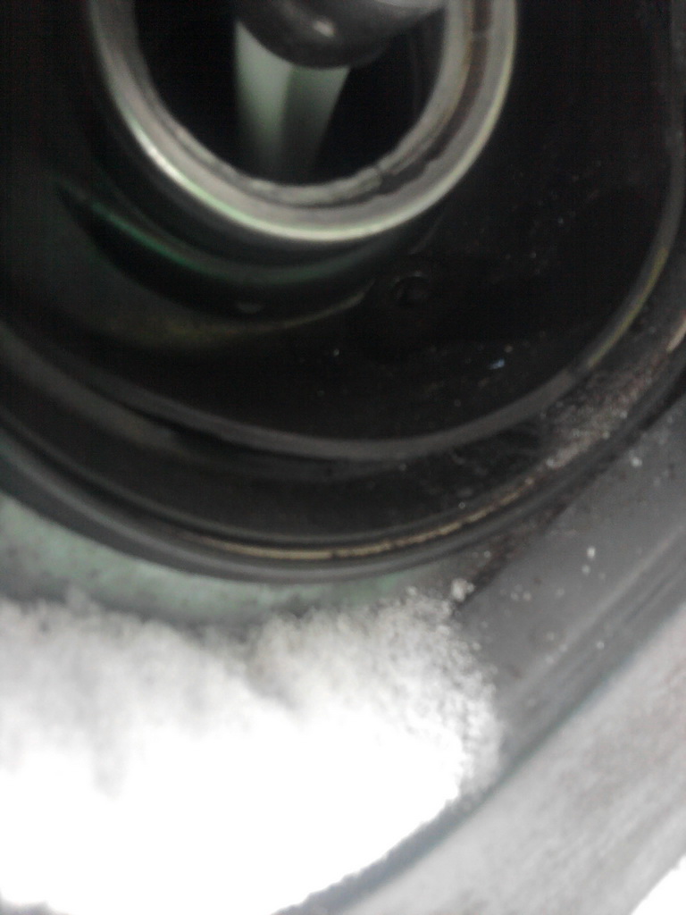

Вчера на орловке около РОВД "замерз" тесть (WV Passat 1.9tdi 2004 г.). Говорит, 2 дня назад заправлялся на БНХ (30 литров залил) + чуть ли не каждые 3-4 часа ходил прогревать авто, и в последний раз прогрева его еле завел. Короче, притянул его домой, взяли 20 литров солярки, разогрели + 5 литров керосинчику горячего и все в бак (до горла получилось). Потом заменили топливник и с 3-4 раза, почихав, завелся пассик... Саляру ездил брал на UC, керосин на БНХ (Курапаты) - 12000 руб/л, на UC стоял керосин 30000 руб/л. Кстати, на БНХ стоимость керосина тоже отличается, на АЗС около Экспобела, которая через дорогу напротив UC, литр стоил 18000руб.
Да и еще, на БНХ, что в Курапатах, была Арктика по 7100руб/литр... очередь начиналась от заезда на АЗС...
