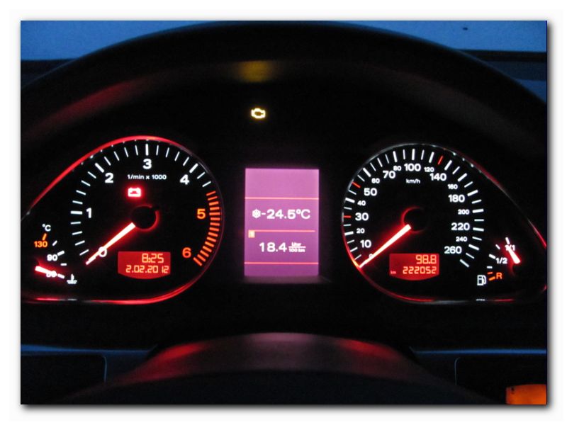

Сообщение Паша » 02 фев 2012, 10:22
Властелин колец писал(а):Почему?
Потому что Вебаста не включилась из-за замерзшего топлива. Логично предположить, что и подача топлива в двигатель тоже будет ограничена или вообще отсутствовать. Зачем мучить любимую ласточку?
Вызвал утром A6 C6 Quattro 2.7TDi и с комфортом меня доставили в офис. :)

гараж...-9,5...завел...выехал...-25,5...покатался по городу 15 мин и...решил сегодня не работать 8-) ...потому как чз часов 7-8 стояния на таком морозце, с работы бы уже точно хрен бы доехал...не бодяжил, стандарт Беларусьнефть...хай андыхает

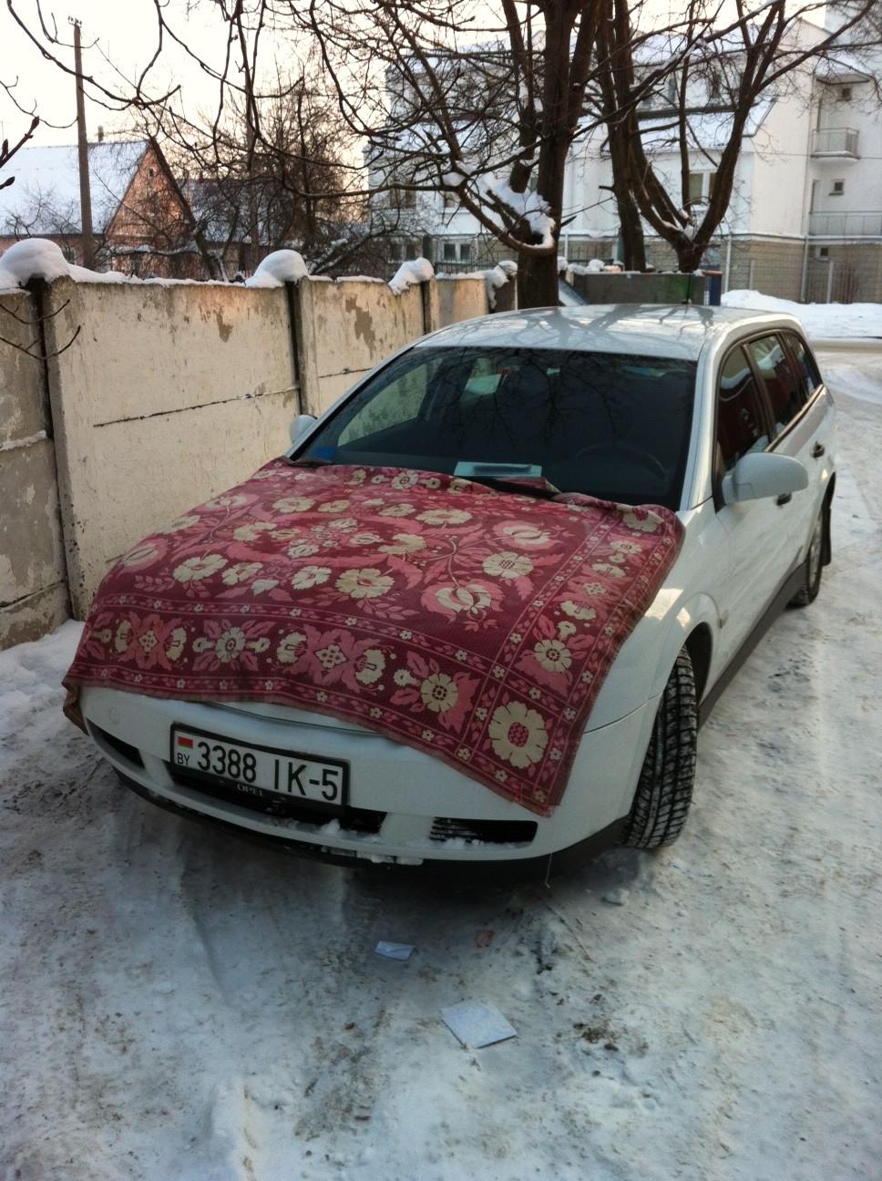

Ну и хохма во дворе на работе: :hahaha: Человек говорит термостат у него не работает, так чтобы машина не остыла накрыл :cannabis:
