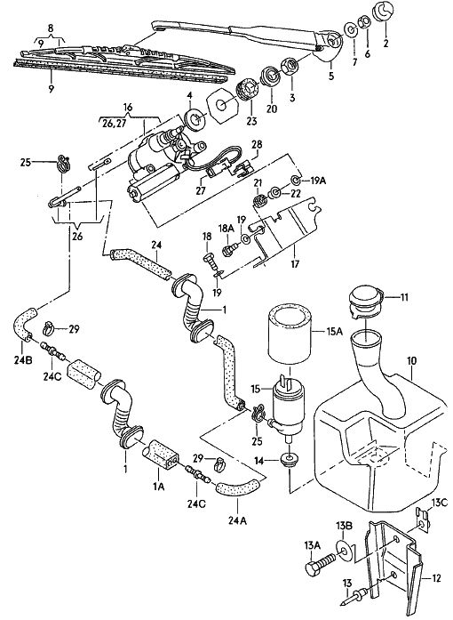

Не работал у меня передний и задний моторчики. Пришёл в атомагазин "Автомир" на Ванеева, посмотрели по каталогу, сказали , что один и тот-же ставится и вперёд и на зад. Купил два! Вперёд поставил - работает, задний собрался менять - не такой и клема на него идёт не такая как на передний моторчик... Пришёл в автомагазин, они мне говорят, что таких задних моторчиков никогда и не видели, мол не было у них в продаже...
Кто имел дело с задними моторчиками? Где приобретали? Действительно ли он на "три ножки" клема? А то может переделка у меня чья-нить и какая-нить...
Моторчик заднего омывателя на аванте...

Alex VANGELIS писал(а):в атомагазин "Автомир" на Ванеева, посмотрели по каталогу, сказали , что один и тот-же ставится и вперёд и на зад.
Саша, тебя обманули. Посмотри на картинки - мотрчики даже разной формы и естественно НЕ взаимозаменяемы:Стоит этот моторчик новый около $200.
Они ремонтопригодны и к ним продаются ремкомплекты, состоящие из форсунки с соединительной трубочкой (VAG 8A9955985).
Если все-таки необходима замена мотрчика - смотри б/у на разборках.

Sly писал(а):я так понял, что имеется ввиду насос омывачки
Вот оно чёёё!!!
Все равно обманули.
Насос подачи омывачки на лобовое стекло - 4A0955651, а насос для заднего стекла - 431955651.
- Сообщений: 19175
qwer_w81 писал(а):А как ремонтируется задний моторчик стеклоочестителя?
На просторах интернета есть много отчетов по этой теме. Причем много информации именно по Вашему авто. Загуглите этот вопрос.
Общая методика такова: разбирается моторчик, удаляются следы коррозии, меняется ремкомплект, включающий металлическую трубочку подачи жидкости омывателя. Главное чтобы струя жидкости омывателя лила строго вертикально, но никак не по кругу.

Могу писать трактат, только сегодня его расковырял.
Моторчик там сопрягается с редуктором, и косяк скорее не в моторчике, а в закисшем редукторе. Но внимание - редуктор неразборный, клинит похоже на сопряжении внутренняя трубочка стеклоомывателя - вал привода щетки. Я свой разработал, но все равно что-то немного не так. Завтра на заводе вскроют корпус, все почистят-посмотрят, и поставят корпус на винты.
