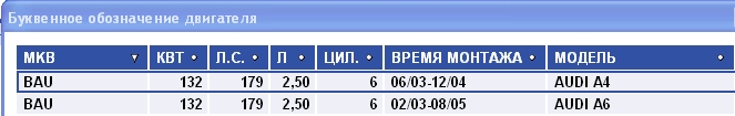

мотор BDH
мотор BDG
мотор BCZ
мотор BAU
мотор AKN
мотор AKE
мотор AFB
