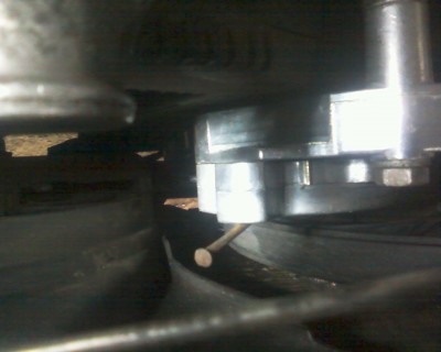

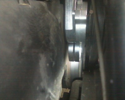

В общем установил данный девайс, все оказалось достаточно просто. По креплению подошел как родной. Единственный момент: в коробке натяжитель лежит в "транспортном" или точнее сказать "монтажном" положении. Т.е. между движущимися частями механизма установлен фиксирующий метелический стержень. По идее он так и должен устанавливаться и выниматься специальным приспособлением (типа пассатижи). Данная операция по технологии должна производиться со снятием "морды". Но поскольку у нас все по-русски, прибегаем к методу "молотка и зубила". При помощи молотка и ржавого гвоздя выбиваем этот стержень, зажимаем аккуратно в тиски механизм и на место стержня вставляем тот же ржавый гвоздь согнутый буквой "Г". Затем выставляем ремень по шкивам, прикручиваем три болта крепления начиная с нижнего и вынимаем плоскогубцами гвоздь (см. фото 2). Аммортизатор расположенный внутри выстреливает, ремень натянулся. Причем ролик стал точно по оси демпферного шкива , на фото 1 видно.Проверяем положение ремня на шкивах, заводим..., и наслаждаемся полетом. Только надолго ли???

Возможно. Но на моем движке стояла гитара 046 903 133С (поз.21) http://www.elcats.ru/audi/Parts.aspx?Md ... d=83300232 причем аммортизатор (поз 20) стоит отдельно. Сейчас же я всунул такой натяжитель как на фото выше (задолбался искать номер по ВАГ). У нового натяжителя аммортизирующее устройство спрятано внутри, т.е. аммортизатора не видно вообще. На фото выше они рядышком и лежат: старая и новая. А то что гитары на на ААТ и AEL одинаковые никто и не спорит, просто по креплению подходят и такие и такие.
